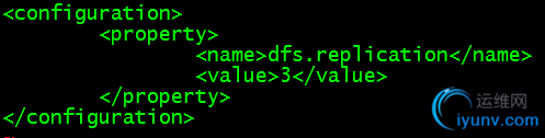

  3、修改配置文件
  进入/usr/local/src/hadoop-1.2.1/conf文件夹,下面有需要配置的文件
  (1)、修改masters文件
  修改为:blue
  (2)、修改slaves文件
  修改为:
  blue2
  Blue3
  (3)、修改core-site.xml文件
  (4)、修改mapred-site.xml
  (5)、修改hdfs-site.xml
  (6)、配置环境修改文件hadoop-env.sh

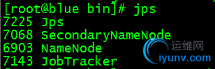

  7、这时执行命令:
  首先在父亲(blue)里面,如果父亲都有问题,肯定有问题。
  [iyunv@blue bin]#jps
  出现的四个与上面图片的必须一样,否则表明有前面的5个配置文件有问题,返回去检查。
  如果没有问题,再对blue2、blue3两台机器执行命令:
  哈哈,会发现错误:bash:jps:command not found
  其实是不能发现java的环境变量,前面只配置了父亲blue的java环境变量。
  需要把主机blue的环境变量文件.bashrc复制到两台孩子机器blue2、blue3的对应位置下面,覆盖原有的.bashrc文件。需要三台机器jdk位置安装一样哦,这里前面都统一安装在/usr/local/src目录下面。
  [iyunv@blue bin]#scp -rp ~/.bashrc blue2:~/
  [iyunv@blue bin]#scp -rp ~/.bashrc blue3:~/
  还要分别在blue2、blue3里面,记得source ~/.bashrc,重新加载文件,才能生效
