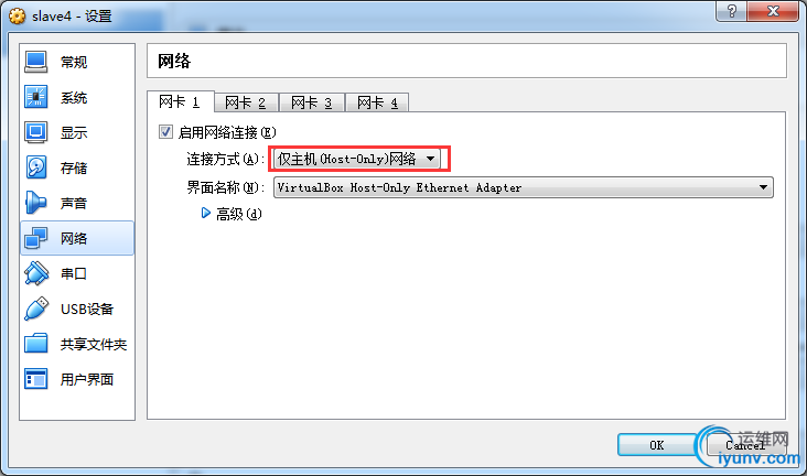

  特别需要注意的地方:

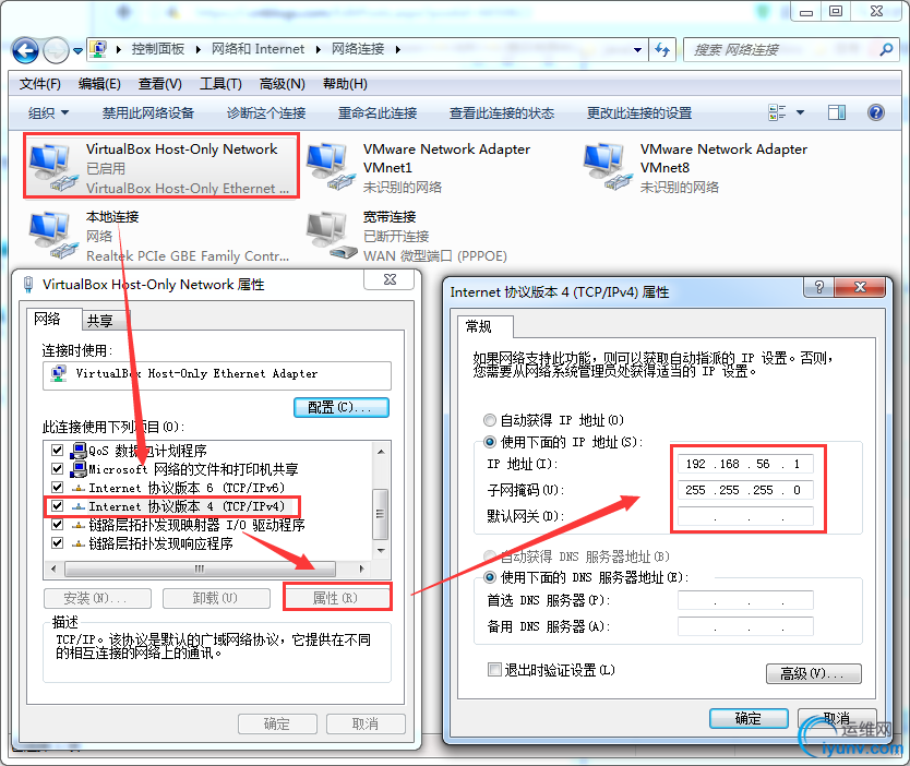

  将虚拟机的网络设置为host-only,我因为忘了设置成host-only,导致新建的虚拟机和宿主机怎么都ping不通,浪费了我一些时间。
  选中虚拟机-->设置-->网络,设置如下:
  虚拟机网络设置
  a) 在设置虚拟机网络前,先设置宿主机的VirtualBox Host-Only Network,
  打开网络共享中心-->更改适配器设置,然后设置IP和子网掩码
  b)  设置虚拟机GATEWAY为192.168.56.1

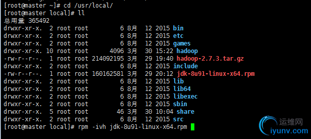

  (3)安装jdk
  将已下载好的jdk-8u91-linux-x64.rpm和hadoop-2.7.3.tar.gz,
  通过FlashFXP工具(也可以是其他的ftp工具)上传上去,
  用xshell连接master虚拟机。

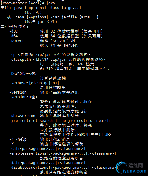

  使用rpm进行安装jdk:
  默认安装在 /usr/java下面,执行java看到如下输入,即表示java安装成功:

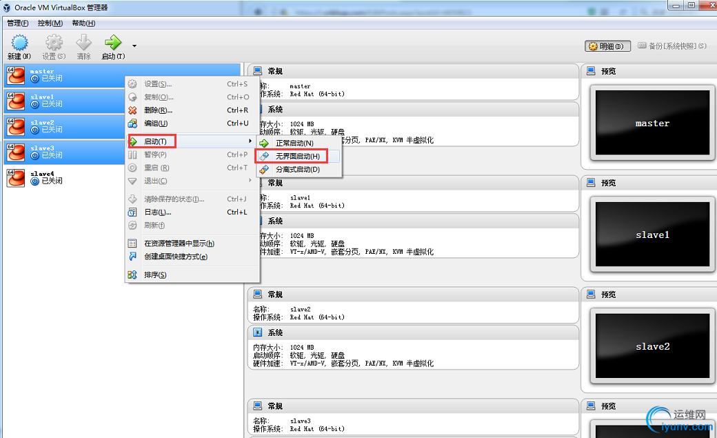

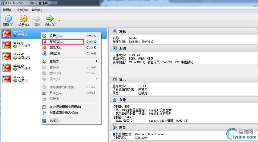

  (9) 复制3台虚拟机
  关闭master,选中master-->右键-->复制,分别复制出取名为slave1,slave2,slave3的3台虚拟机。
  使用无界面启动方式启动4台虚拟机
  然后,使用以上步骤(2)中的虚拟机网络配置(b)(c)(d)(e)(f)操作slave1,slave2,slave3,
  slave1 设置为IP:192.168.56.101,hostname:slave1
  slave1 设置为IP:192.168.56.102,hostname:slave2
  slave1 设置为IP:192.168.56.103,hostname:slave3

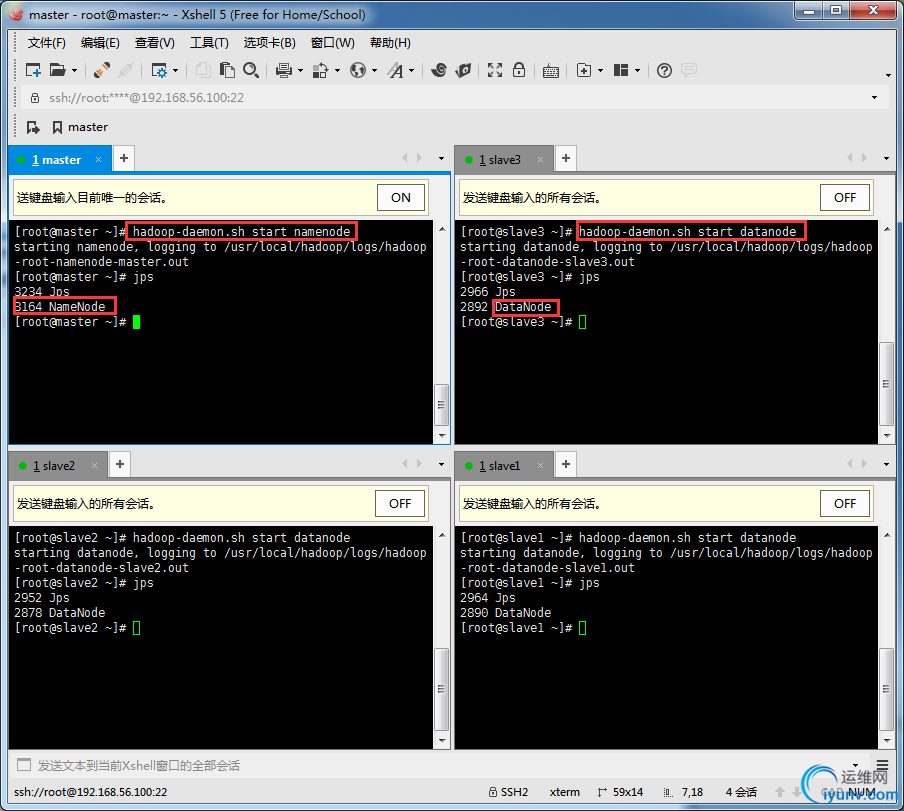

  使用xshell依次登陆上maser,slave1,slave2,slave3四台虚拟机。
  要想达到以上截图中的效果,操作:工具-->发送键输入到所有会话;选项卡-->排列-->瓷砖排序。

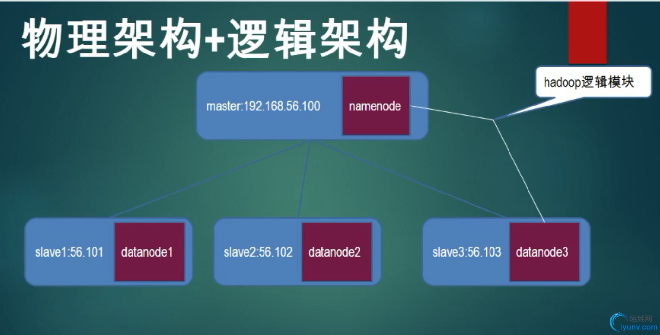

  (10)搭建集群
  在hadoop中,
  跑在master机器上的组件/模块/进程有:
  namenode,secondarynamenode,resource manager(job tracker),history sever,
  跑在slave机器上的有:
  datanode,node manager(task tracker)
  a) 修改4台机器的/etc/hosts,让他们通过名字认识对方,测试一下互相用名字可以ping通。
192.168.56.100 master
192.168.56.101 slave1
192.168.56.102 slave2
192.168.56.103 slave3
  b) 修改master下的/usr/local/hadoop/etc/hadoop/slaves
slave1
slave2
slave3
  这样,master就可以知道slave1,2,3对应的IP了。
  c) 启动namenode和datanode
  master上需要格式化namenode,执行指令:
hadoop namenode -format
  启动master上的namenode,在master上执行:
hadoop-daemon.sh start namonode
  启动slave上的datanode,在每个slave上执行:
hadoop-daemon.sh start datanode
  使用jps查看namenode和datanode的启动情况。
  至此,一个master,三个slave的hadoop集群搭建完成并启动成功。
