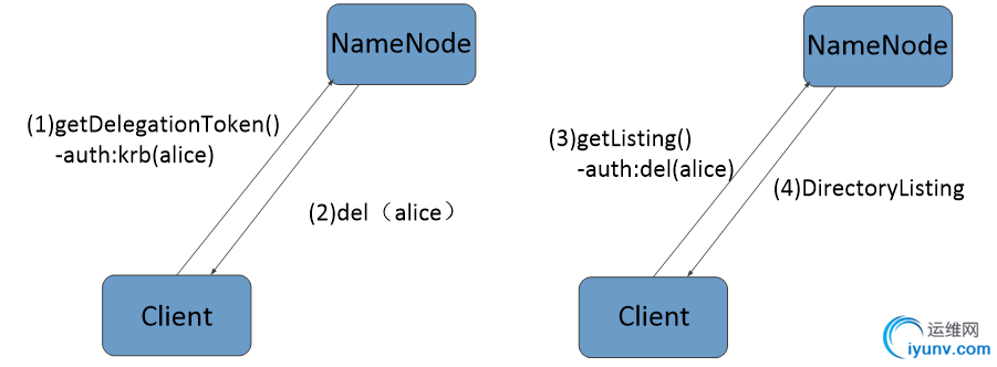

委托令牌(Delegation Token)
  授权令牌主要用于NameNode为客户端进行认证。当客户端初始访问NameNode时,如果通过Kerberos认证,则NameNode会为它返回一个密钥,之后客户端只需借助该密钥便可进行NameNode认证。为了防止重启后密钥丢失,NameNode将各个客户端对应的密钥持久化保存到镜像文件中。默认情况下,所有密钥每隔24小时更新一次,且NameNode总会保存前7小时的密钥以保证之前的密钥可用。
  委托令牌是客户端和NameNode之间的共享密钥,可以使用DIGEST-MD5机制进行RPC验证。委托令牌的格式如下:
  令牌同时具有到期日期和最大发行日期。 令牌将在到期日期后到期,但即使过期到最大发布日期也可以更新。在对NameNode进行任何初始Kerberos身份验证后,客户端可以请求委托令牌。令牌还具有指定的令牌更新器。令牌更新程序在代表用户更新令牌时使用其Kerberos凭据进行身份验证。委托令牌最常见的用途是MapReduce作业,在这种情况下,客户端将JobTracker指定为更新程序。委托令牌由NameNode的URL键入,并存储在JobTracker的系统目录中,以便将它们传递给任务。下图是客户首次与Namenode之间的交互。

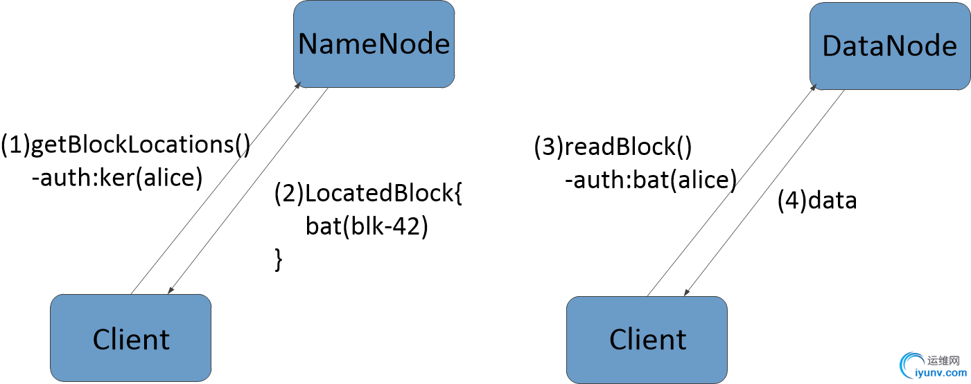

数据块访问令牌(Block Access Token)
  数据块访问令牌主要用于DataNode、SecondaryNameNode和Balancer为客户端存取数据块进行认证。当客户端向NameNode发送文件访问请求时,如果通过NameNode认证以及文件访问权限检查,则NameNode会将该文件对应的数据块位置信息和数据块访问密钥发送给客户端,客户端需凭借数据块访问密钥才可以读取一个DataNode上的数据块。NameNode会通过心跳将各个数据块访问密钥分发给DataNode、SecondaryNameNode和Balancer。需注意的是,数据块访问密钥并不会持久化保存到磁盘上,默认情况下,它们每隔10小时更新一次并通过心跳通知各个相关组件。
  块访问令牌的格式如下,其中keyID标识用于生成令牌的私钥,accessMode可以是READ,WRITE,COPY,REPLACE的任意组合。
  用户向Namenode申请访问文件的过程如下:
