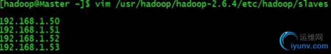

  (3-2)、首先进行slaves文件的配置,指定该集群的各个Slave节点的位置(以hadoop用户进行操作)(只需要在Master的机器上面进行就可以了)vim /usr/hadoop/hadoop-2.6.4/etc/hadoop/slaves将各个Slave的IP或者机器名写入 DSC0004.jpg

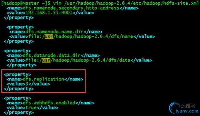

  (3-3)、更改hdfs-site.xml文件中的dfs.replication属性值为3(因为有另外3台虚拟机,记住:只能是奇数!)vim /usr/hadoop/hadoop-2.6.4/etc/hadoop/hdfs-site.xml

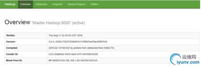

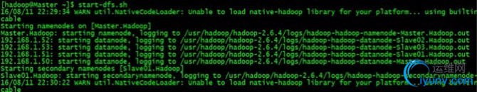

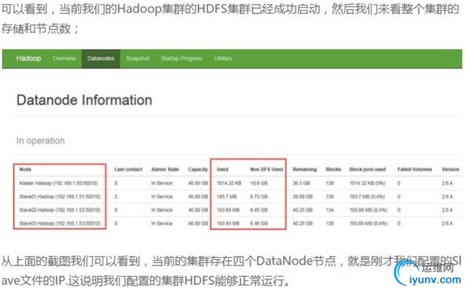

  (4-2)、验证一下整个集群的HDFS是否正常可用,启动整个集群的HDFS,在Master机器上面,用hadoop用户操作start-dfs.sh
  通过浏览器来查看整个集群的HDFS状态,地址为:http://192.168.1.50:50070/dfshealth.html#tab-overview

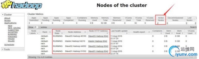

  (4-3)、验证一下整个集群的YARN分布式计算框架是否正常可用,启动Yarnstart-yarn.sh DSC0009.jpg 通过浏览器来查看整个集群的Hadoop集群状态,地址为:http://192.168.1.50:8088/
DSC00010.jpg 可见当前的Hadoop集群已经存在四个正在运行的节点。
