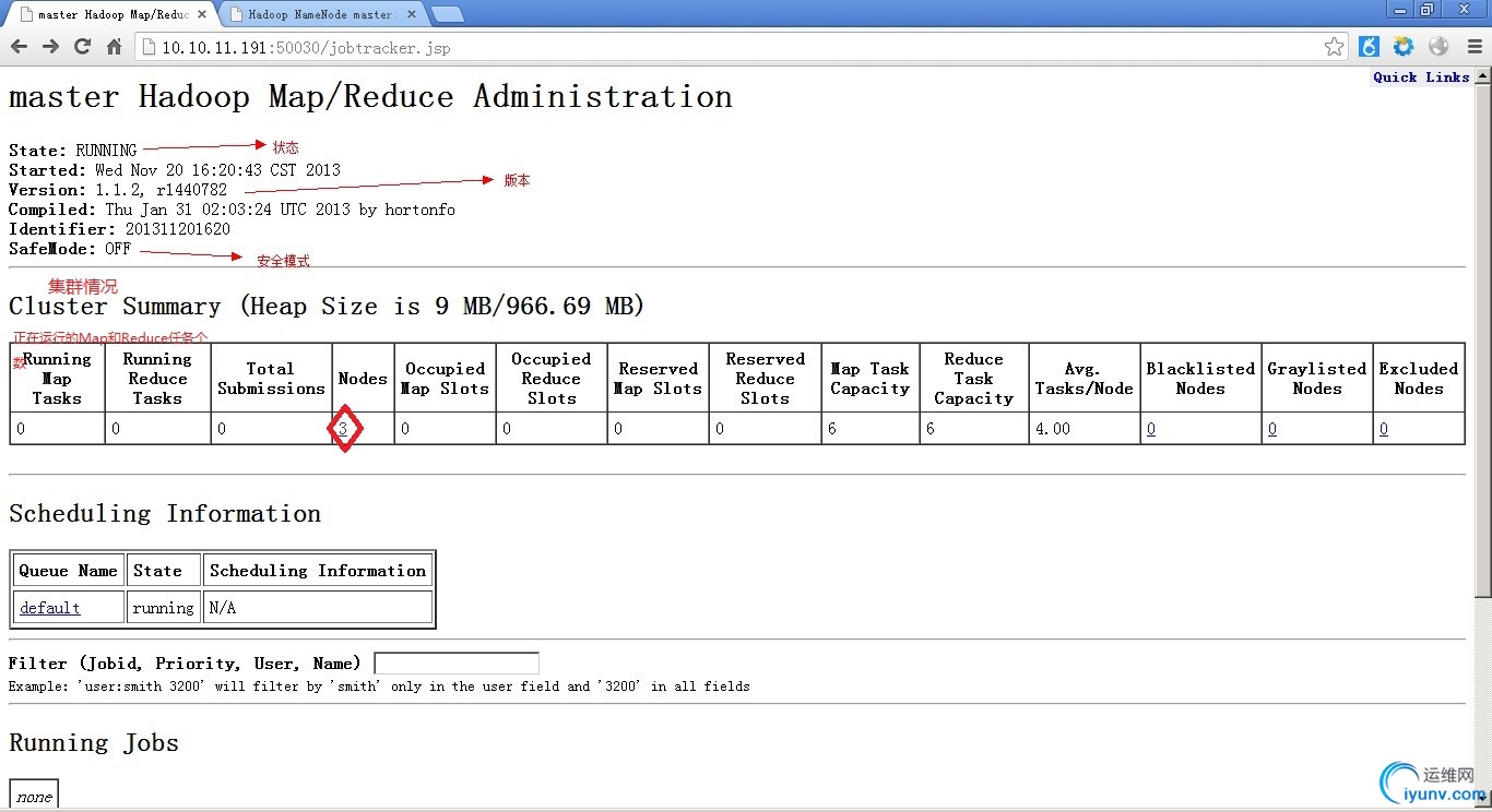

  我们可以在win7系统上,通过web界面,在浏览器地址栏输入地址,直接查看hadoop的运行情况;
  10.10.11.191:50030
  这个里面,我们可以看到Map/Reduce的管理情况

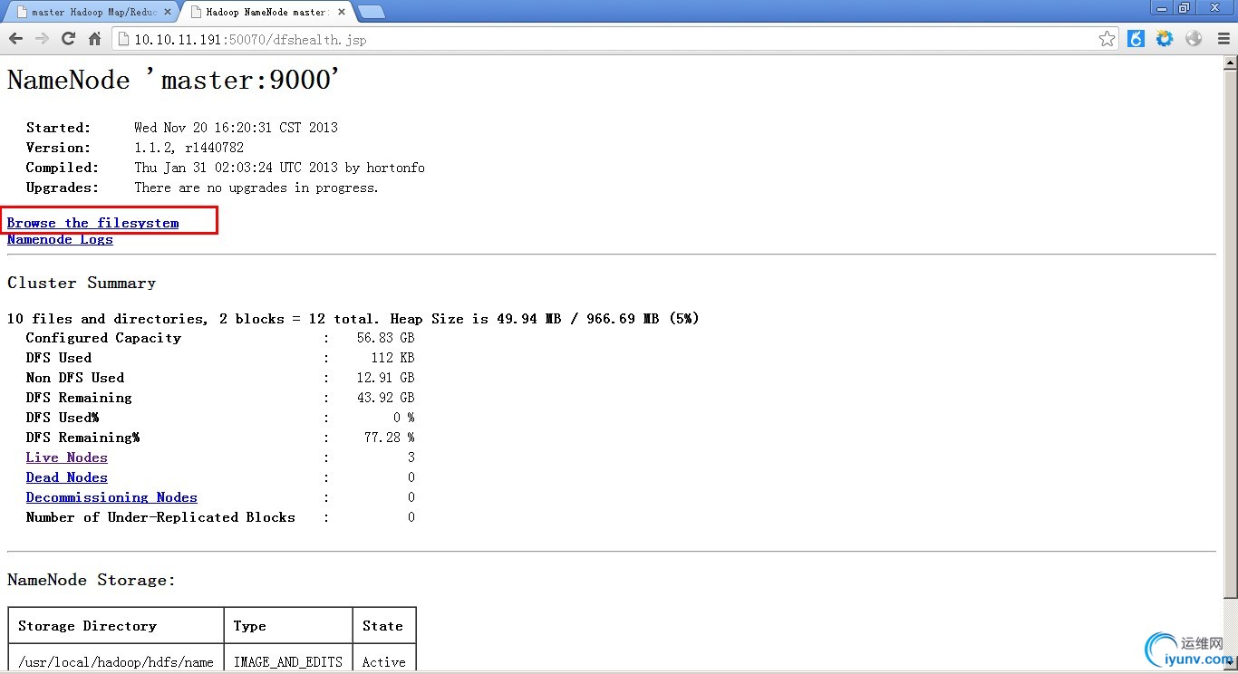

  10.10.11.191:50070
  这里可以看到HDFS的管理情况。
  但是在这里,会有一个问题。
  问题点击上图中,红框锁定的链接,Browser the filesystem,打不开界面。这是什么情况呢?

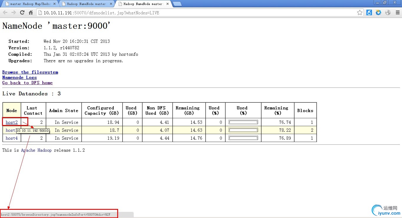

  点击Live Nodes,进入如下界面:
  点击host2,同样打不开界面……
  host2对应的ip为10.10.11.192
  而链接地址为host2:50070/browseDirectory.jsp?namenodeInfoPort=50070&dir=%2F
  直接访问的host2主机地址。

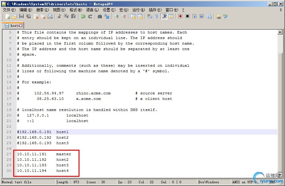

  很明显,出现这种状况的原因是win7电脑,并不知道host2是谁,所以需要在win7电脑的hosts文件中,添加上host2,host3,host4,master主机和ip地址的映射
  win7系统,hosts文件位置:C:\Windows\System32\drivers\etc
  在win7电脑上,添加完hosts配置,我们就可以解决上面的问题了。host2也就可以访问了。如下
