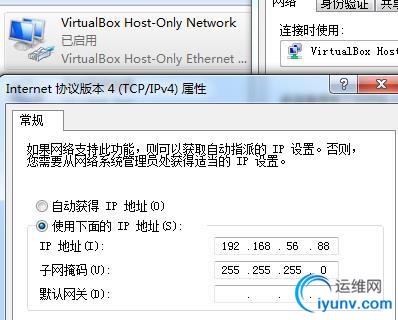

  • Windows主机设置的ip为192.168.56.88

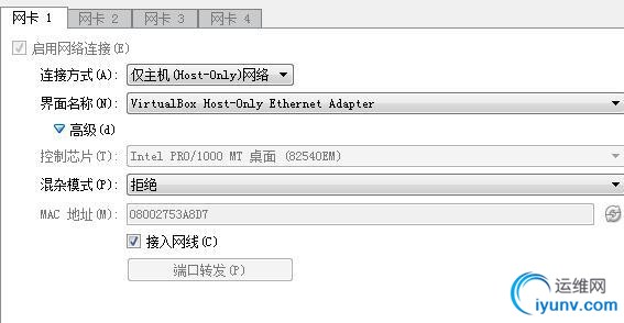

  • 此处连接方式使用Host-only模式,虚拟机不能联网;如使用网络地址转换(NAT),虚拟机可以联网。
  图1 Host-Only
  图2 windows ip

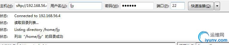

  FileZilla是一款免费开源的ftp软件,此处用于Windows电脑和Centos虚拟机之间互传文件。
  图3 FileZilla

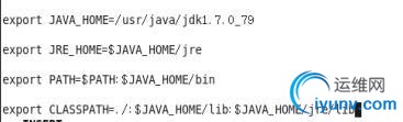

  • l 配置全局java环境变量(以root用户执行):vim /etc/profile
  • l 在profile中的添加以下内容:
  • export JAVA_HOME=/usr/java/jdk1.7.0_79
  • export JRE_HOME=/usr/java/jdk1.7.0_79/jre
  • l 使profile配置生效:source /etc/profile
  • l 检测已经安装的jdk:java -version
  • l 注意:其他DataNode执行上述同样操作。
  图4  /etc/profile文件中添加的内容

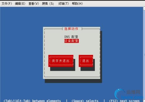

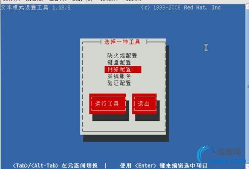

  方法一:
  • l 切换到root,输入密码:su
  • l 进入设置界面:setup

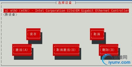

  • l 选择网络设置
  • l 选择设备设置
  • l 选择eth0
  • l 进行网络配置
  图6 选择网络设置
  图7 选择设备设置
  图8 选择eth0
  图9 NameNode的网络设置

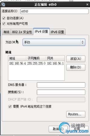

  • l 打开网络连接,直接设置
  图10 网络连接设置

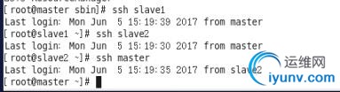

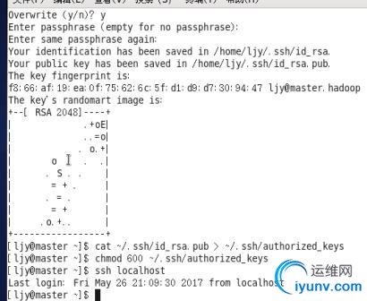

  配置ssh免密码登录:
  • l 进入~/.ssh目录:cd ~/.ssh
  • l 每台机器执行:ssh-keygen -t rsa,一路回车。
  • l 生成两个文件,一个私钥,一个公钥,把id_rsa,pub文件追加到授权key(authorized_keys):cat  ~/.ssh/id_rsa.pub  >>  ~/.ssh/authorized_keys
  • l 通过ssh localhost命令登录本机,首次时会让输入yes/no,但是不需要密码:ssh localhost

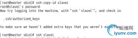

  • l 如果目录没有通过NFS共享,需要利用此方法共享公钥(此处是master把公钥发给slave1,别的就类似互相共享):ssh-copy-id slave1。
  图19 ssh-keygen -t rsa命令执行后~/.ssh文件中
  图20 设置ssh无密码登录
  图21 master把公钥发送给slave1
  图22 ssh免密码登录

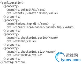

  • l 配置通用属性:vim core-site.xml
  <configuration>
       <property>
         <!-- NameNode 地址 -->
         <name>fs.defaultFS</name>
         <value>hdfs://master:9000</value>
       </property>
       <property>
         <!-- 临时目录设定 -->
         <name>hadoop.tmp.dir</name>
         <value>file:/usr/local/hadoop/hadoop/tmp</value>
       </property>
       <property>
         <name>fs.checkpoint.period</name>
         <value>3600</value>
       </property>
       <property>
         <name>fs.checkpoint.size</name>  //以日志大小间隔  做备份间隔
         <value>67108864</value>
         </property>
</configuration>
  图26 core-site.xml配置内容

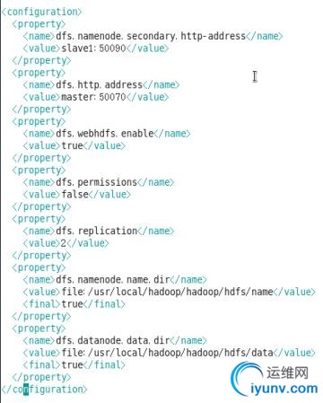

  • l 配置HDFS属性:vim hdfs-site.xml
  <configuration>
      <property>
        <name>dfs.namenode.secondary.http-address</name>
        <value>slave1:50090</value>
       //注意:此处机器名要为另一个。
      </property>
      <property>
        <name>dfs.http.address</name>
        <value>master:50070</value>
      </property>
      <property>
        <!-- 缺省的块复制数量,默认为3 -->
        <name>dfs.replication</name>
        <value>2</value>
      </property>
      <property>
        <name>dfs.webhdfs.enable</name>
        <value>true</value>
      </property>
      <property>
        <!-- 关闭hdfs权限验证  -->
        <name>dfs.permissions</name>
        <value>false</value>
      </property>
      <property>
        <!-- 存贮在本地的名字节点数据镜象的目录,作为名字节点的冗余备份 -->
        <name>dfs.namenode.name.dir</name>
        <value>file:/usr/local/hadoop/hadoop/hdfs/name</value>
      </property>
      <property>
        <!-- 数据节点的块本地存放目录 -->
        <name>dfs.datanode.data.dir</name>
        <value>file:/usr/local/hadoop/hadoop/hdfs/data</value>
      </property>
    </configuration>
  图27 hdfs-site.xml配置内容

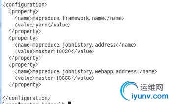

  • l 复制mapred-site.xml.template并重命名为mapred-site.xml:cp mapred-site.xml.template mapred-site.xml
  • l 配置MapReduce属性:vim mapred-site.xml
  <configuration>
     <property>
       <name>mapreduce.framework.name</name>
       <value>yarn</value>
</property>
     <property>
       <name>mapreduce.jobhistory.address</name>
       <value>master:10020</value>
     </property>
     <property>
        <name>mapreduce.jobhistory.webapp.address</name>
        <value>master:19888</value>
     </property>
   </configuration>
  图28 mapred-site.xml配置内容

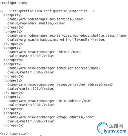

  • l 配置yarn-site.xml:vim yarm-site.xml
  <configuration>
     <!-- Site specific YARN configuration properties -->
     <property>
       <name>yarn.nodemanager.aux-services</name>
       <value>mapreduce_shuffle</value>
     </property>
<property>
   <name>yarn.nodemanager.aux-services.mapreduce.shuffle.class</name>
       <value>org.apache.hadoop.mapred.ShuffleHandler</value>
     </property>
     <property>
       <name>yarn.resourcemanager.address</name>
       <value>master:8032</value>
     </property>
     <property>
       <name>yarn.resourcemanager.scheduler.address</name>
       <value>master:8030</value>
     </property>
     <property>
       <name>yarn.resourcemanager.resource-tracker.address</name>
       <value>master:8031</value>
     </property>
     <property>
       <name>yarn.resourcemanager.admin.address</name>
       <value>master:8033</value>
     </property>
     <property>
       <name>yarn.resourcemanager.webapp.address</name>
       <value>master:8088</value>
     </property>
   </configuration>
  图30yarn-site.xml配置内容

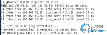

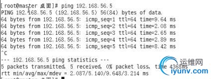

  图32 master ping slave2
  • l master ping windows时,需要关闭windows的防火墙。
  图33 master ping windows
  图34 windows ping master

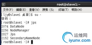

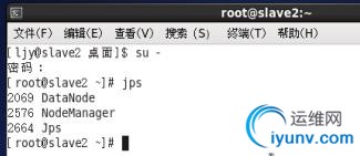

  • l 查看:jps
  图36 master
  图37 slave1
  图38 slave2

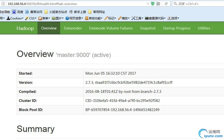

  • 通过浏览器的方式验证:
  • http://192.168.56.4:50070 (HDFS管理界面)
  图39 HDFS管理界面

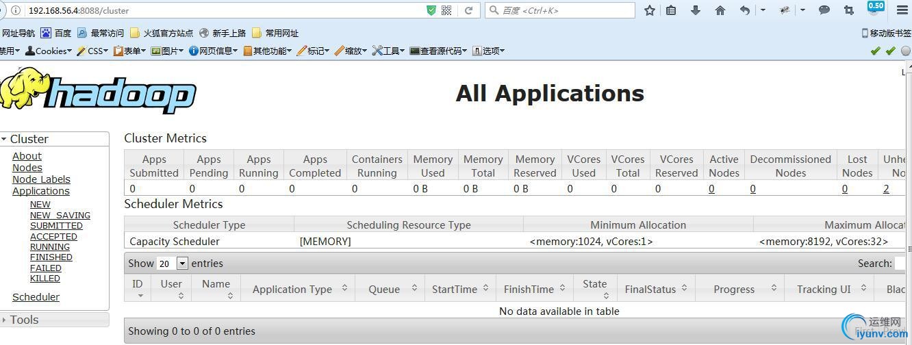

  • http://192.168.56.4:8088 (YARN管理界面)
  图40 YARN管理界面
