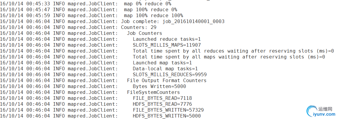

  ./hadoop jar ../hadoop-examples-1.0.4.jar wordcount /home/hadoop/input /home/hadoop/output
  7.查看单词统计结果,默认生成的文件part-r-00000
  ./hadoop dfs -cat /home/hadoop/output/part-r-00000
  我选择的是一篇经济学论文,这个就是部分结果了。
