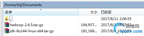

  chap3:文件传输:使用WinScp成功登陆到虚拟机中,将hadoop和jdk文件导入。我放到/home/shj/Documents中

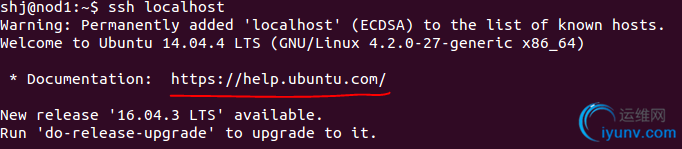

  chap2:进行本机的免密登录:ssh localhost
  如果报错,要求输入密码,则有问题(一般重启一下就可以了,如果还有问题,则可能是你的家目录和私钥的权限不对,导致系统不允许免密登录)

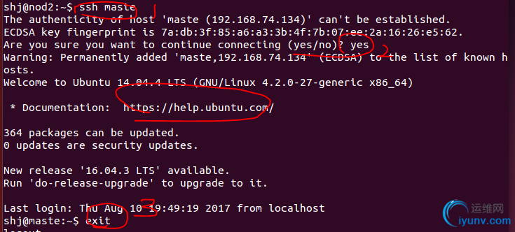

  chap6:三台虚拟机之间的免密登录(修改了配置文件,服务需要重启。)
  第一次登录,会问要不要。当然yes啦!!!完成这一步了。

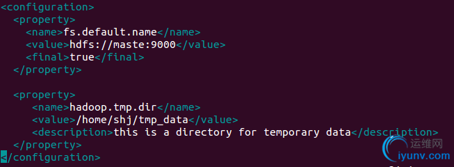

  文件: core-site.xml

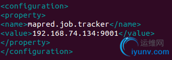

  文件:mapred-site.xml.template

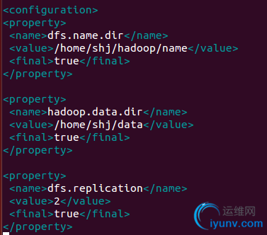

  文件:hdfs-site.xml
  文件:hadoop-env.sh
  需要绝对路径,要不然会有问题的!

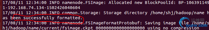

  >  chap1:格式化
  在master节点上格式化:hadoop namenode -format

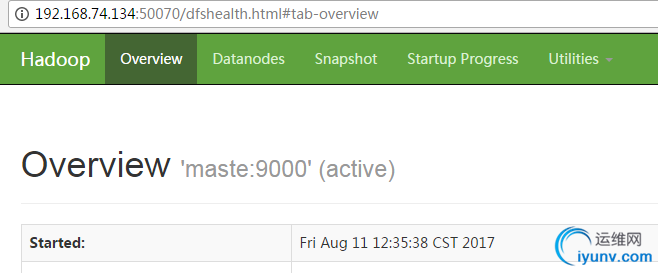

  hadoop支持web界面,可以在浏览器中输入http://192.168.74.134:50070
  你可以在web界面中查看你的hadoop运行情况。是不是很爽?!
