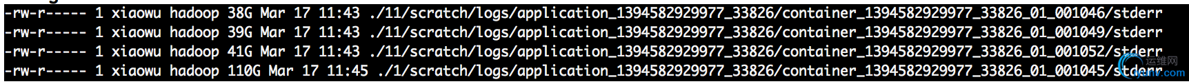

  用户作业性能差不仅影响作业本身,在极端情况下会造成整个Hadoop集群故障。在实践中。以前发生两个Hadoop Pig作业由于数据类型错误,产生大量Stderror日志,将几百个节点空间用完。造成集群事故。 用户本人由于作业仍然在执行。并没有採取不论什么措施。直到作业被系统管理员强制终止。这个事件充分暴露了Hadoop开发员对作业性能差可能产生的严重后果认识不足。
  Hadoop 2的作业日志包括Job History日志和Container日志,当中Job History日志包括作业启动时间、结束时间,每一个作业任务的启动时间、结束时间,各种Counter信息等。
  Container日志包括Application Master日志和普通Task日志,它们均存放在Hadoop安装文件夹下的userlogs文件夹中的application_xxx文件夹下,当中ApplicationMaster日志文件夹名称为container_xxx_000001,普通task日志文件夹名称则为container_xxx_000002。container_xxx_00000,每一个文件夹下包括三个日志文件:stdout、stderr和syslog。作业日志有若干水平:OFF,FATAL, ERROR, WARN,INFO, DEBUG, TRACE and ALL,默认设置是INFO。
  通过异常添加的日志文件,我们找到了Job>  终止作业后。系统管理员发现集群的NON-DFS空间已使用1PB,不得不重新启动100多个节点。
  这个事故发生在eBay Eagle上线前,事后HadoopEagle专门针对NON-DFS空间的高速增长设置了监測和预警机制。
  同一时候我们也建议用户更改日志的默认配置,以降低日志的存储。

  日志文件异常添加:
