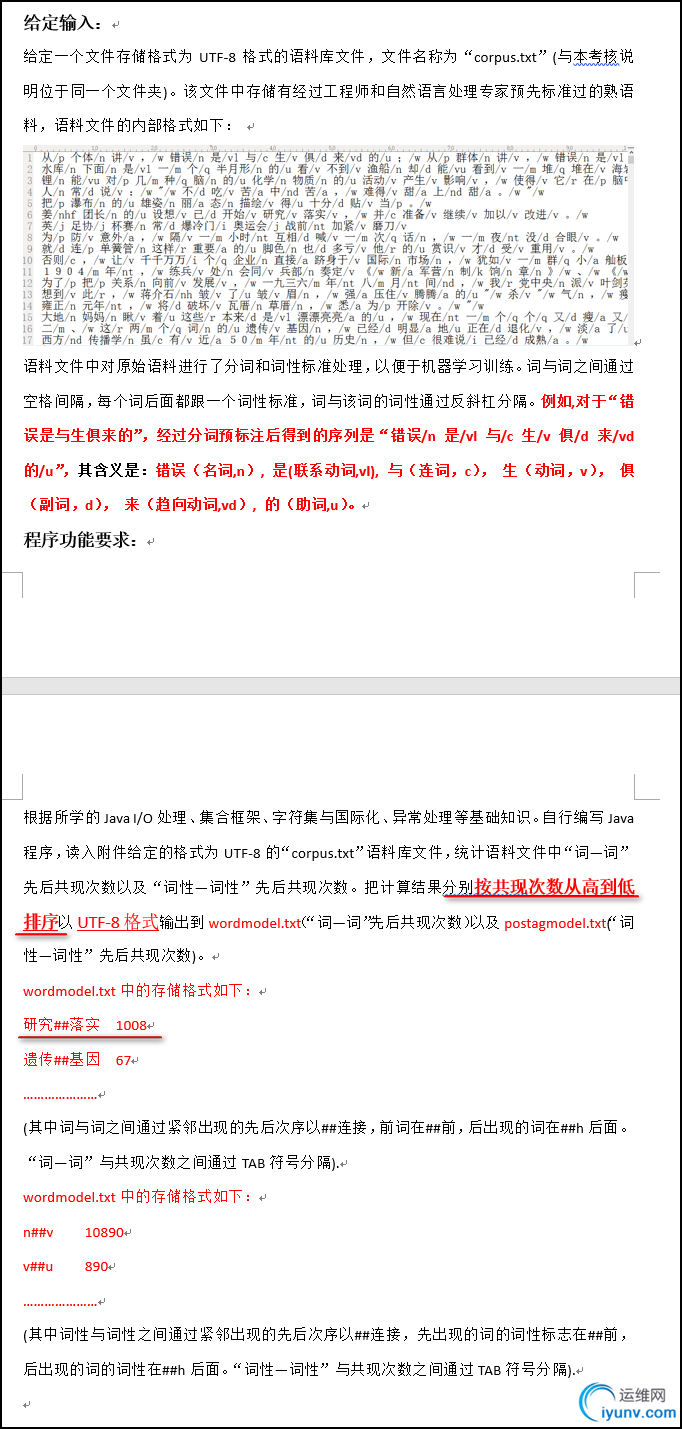

  同学告诉我 ,这是浪潮实习生的面试题。
  LZ先对题目作简单的说明,给定了一个 corpus.txt 文件作为语料处理的源文件,文件大小 30.3M,内容即题目要求中的图片所示,要求对语料文件中出现的词进行词频统计,并把词频相同的词语用 ## 相连(如 研究##落实     1008 ),并按词频从大到小排序。题目要求的是根据所学的 Java I/O 处理、集合框架、字符集与国际化、异常处理等基础知识完成此题,但同学表明可以使用大数据的相关知识,让 LZ 感到兴趣的是,最近 LZ 一直在研究 Hadoop,词频统计的题目做了不少,便欣然接受同学的求助。自己挖的坑总要填的,若是进行简单的词频统计,很简单,涉及到将相同词频的词语排在一行并用 ## 连接,因为 LZ 水平有限,在实现的过程中还是遇到了不少的困难 。

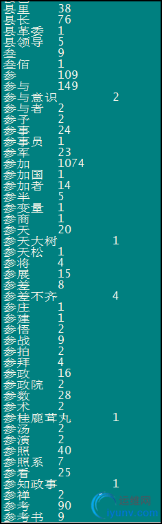

  hadoop jar wordhandler.jar com.software.hadoop.mr.wordhandler.WordHandlerRunner 命令执行,很快就会执行完毕,然后到输出路径中查看输出结果(图片展示部分结果):
  到此简单的词频统计功能就到此结束了,观察可知,MapReduce 默认是按输出的 key 进行排序的。得到的数据距离题目要求的结果还有很大的悬殊,那么剩下需要进一步实现的还有两处,一处是将词频相同的词语放到一行并用 ## 连接第二处就是对词频进行排序(按从大到小)

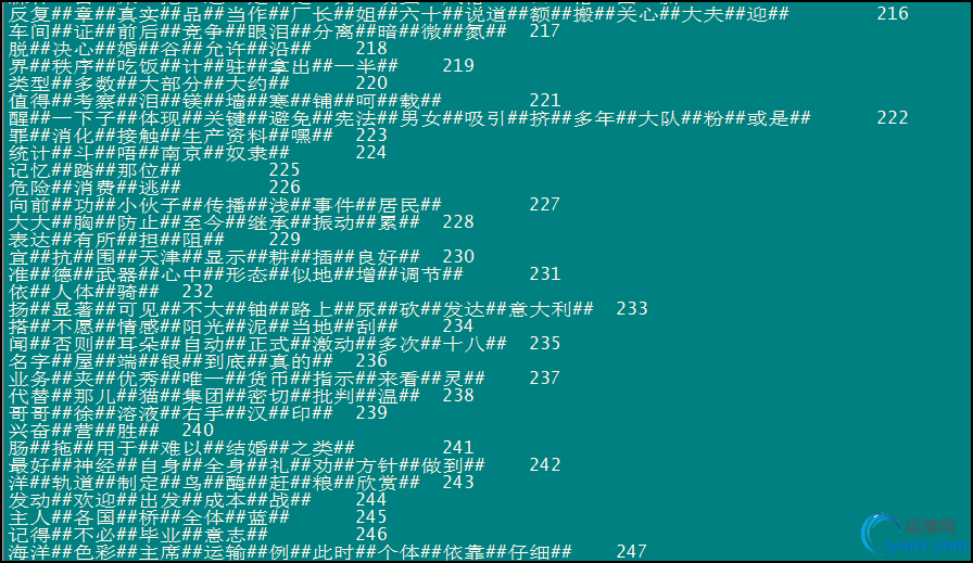

  hadoop jar  wordhandler.jar com.software.hadoop.mr.wordhandler2.WordHandlerRunner2 进行运行,同过 Map 和 Reduce 的处理后,进入相应的目录下,查看结果(图片展示部分结果):
  我们分析一下得到的结果,是不是距离题目要求的输出结果更接近了一步,但是还差点事,一个是每一行的最后多了一个  ##,这个好解决,在生成字符串的时候判断该词语是否为最后一个即可,另一个就是题目要求词频按从大到小的顺序输出,而我们的输出顺序是从小到大。明确了问题之后,继续开动吧。

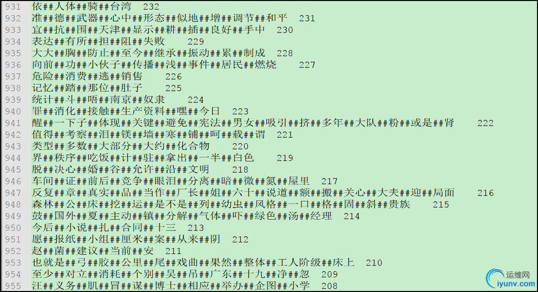

  3. 再来描述排序这个特定的作业,代码与之前的类似,只做稍微修改即可,代码 LZ 就不贴出来了。这样我们排序的功能就实现了,然后在 Linux 中通过命令运行,将得到的结果导出到 Windows 中,重命名为  postagmodel.txt 即可,此文件共 1163 行,现在贴一下部分结果的图片:
  结果出来了,基本与题目要求吻合,LZ 松了一口气。
