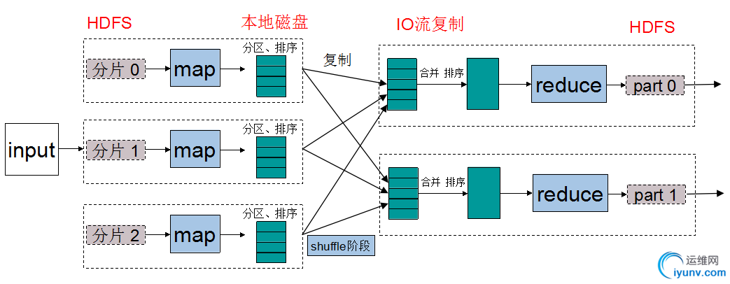

关于MapReduce中数据流的传输过程,下图是一个经典演示:
关于上图,可以做出以下逐步分析:
  • 输入数据(待处理)首先会被切割分片,每一个分片都会复制多份到HDFS中。上图默认的是分片已经存在于HDFS中。
  • Hadoop会在存储有输入数据分片(HDFS中的数据)的节点上运行map任务,可以获得最佳性能(数据TaskTracker优化,节省带宽)。
  • 在运行完map任务之后,可以看到数据并不是存回HDFS中,而是直接存在了本地磁盘上,因为map输出数据是中间数据,该中间数据由reduce任务处理之后才会产生最终输出结果,reduce任务完成之后这些数据是要被删除掉的。
  • map的输出结果会在本地进行分区,并进行排序,这是为之后的reduce阶段做准备。分区方法常用的是对key值进行Hash转换之后求模,这样就可以将相同key值的数据放在同一个分区,reduce阶段同一个分区的数据会被安排到同一个reduce中。
  • 如果有必要,可以再map阶段设置combine方法,combine方法与reduce方法的函数体是同一个(做的事是一样的),只不过combine方法针对的对象只是当前map中key值相同的数据,而reduce方法处理的是所有输入数据中相同的key对应的数据。也就是说,它只是reduce的一个小分身。这么做的目的是为了减轻从map阶段传送到reduce阶段的IO传送负担,也是节省带宽的一种方式(做了combine优化之后,传送的数据量会大大减少)。
  • 每一个reduce都会将所有map对应分区的数据通过IO复制过来,进行合并。合并的过程包含排序的过程,因为要将相同的key值对应的数据统一处理。在reduce计算阶段,reduce的输入键是key,而输入值是相同的key数据对应的value所构成的一个迭代器数据结构。
  • 经过reduce处理之后,最后的输出结果就是我们想要的结果。该输出会存储在HDFS中,第一块副本存储在本地节点上,其他副本存储在其他机架节点中。进一步,可以将这些输出结果作为另一个MapRuce任务的输入,进行更多的任务计算。

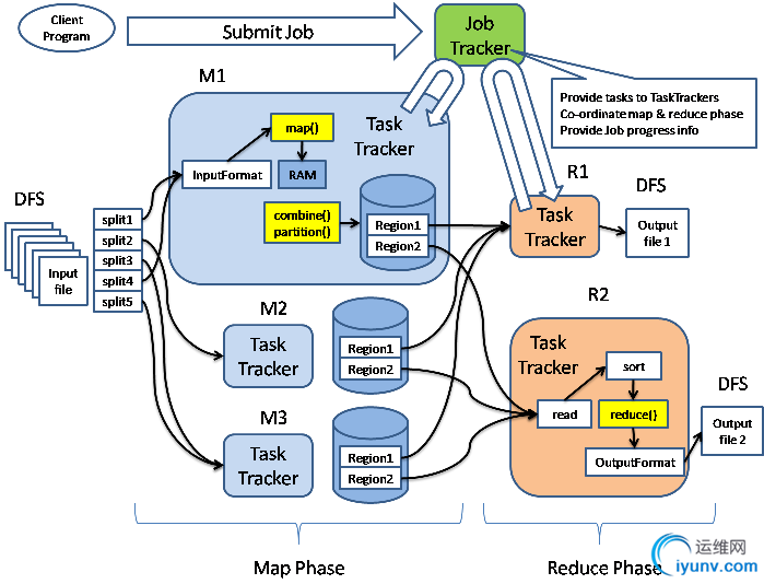

可以说以上编程模型其实就是Google提出来的最基本的MapReduce编程模型, 来源于谷歌论文《MapReduce: Simplified Data Processing on Large Clusters》。但是在Hadoop上的具体实现是怎样的呢?这个我们同样需要了解。来看一下这张图:
这个实现机制就是MapReduce1,在Hadoop2.x的时候实现机制变成了YARN。了解MapReduce1对于我们理解Hadoop非常有帮助,晚些时候会写一篇专门关于YARN的文章。
如果细看,可以发现,MapReduce1实现图其实与一开始的MapReduce的工作流程总体是一致的,只不过多了JobTracker、TaskTracker以及Client这几个角色。map和reduce任务分配给了多个TaskTracker来执行。这几个角色非常重要,有必要详细了解。

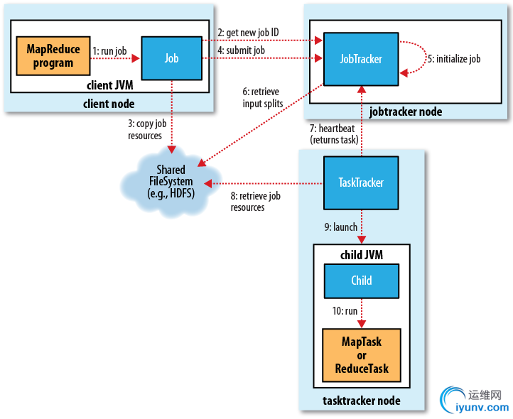

了解了如何从MapReduce迁移到JobTracker TaskTrackers之后,我们来详细讲讲其中的实现机制(下面讲到的每一点都对应图上的相应数字):
作业的提交
1.写好的一个MapReduce程序就是一个job。点击运行。此时会生成一个JobClient,它会做一系列的准备工作,当准备工作做好了之后,才会向JobTracker提交任务。
2.JobClient向JobTracker请求一个新的job>
  • 检查作业的输出目录,如果未指定或已存在则不提交作业并抛错误给程序;
  • 检查输入目录是否存在,如果不存在同样抛出错误;如果存在,JobTracker会根据输入计算输入分片(Input Split)并生成分片,如果分片计算不出来也会抛出错误。
3.JobClient将运行作业所需要的资源(包括作业jar文件,配置文件和计算所得的输入分片)复制到JobTracker的文件系统中以job>4.上面的准备工作做好了之后,它会给JobTracker提交任务(它会告知JobTracker:大哥,我们这边准备好了,随时可以战斗。哎呀呀,逗比了)。
作业的初始化
5.JobTracker接收到作业提交信息后,将其放入内部队列,交由job scheduler进行调度,并对其进行初始化(初始化就是创建一个正在运行的job对象(封装任务和记录信息),以便JobTracker跟踪job的状态和进程)。
6.初始化完毕后,作业调度器会获取输入分片信息(input split),每个分片创建一个map任务。关于分片的数量问题(即map数量),前面已经有提及。关于reduce数量,则是由用户在配置文件里指定的。
除了map和reduce任务,还有setupJob和cleanupJob需要建立:由每一个TaskTrackers在所有map开始前和所有reduce结束后分别执行。setupJob()创建输出目录和任务的临时工作目录,cleanupJob()删除临时工作目录。
作业的分配
7.每个TaskTracker定期发送心跳给JobTracker,告知自己还活着,并附带消息说明自己是否已准备好接受新任务。JobTracker以此来分配任务,并使用心跳的返回值与TaskTracker通信。JobTracker利用调度算法先选择一个job然后再选此job的一个task分配给TaskTracker.
  每个TaskTracker会有固定数量的map和reduce任务槽,数量有TaskTracker核的数量和内存大小来决定。JobTracker会先将TaskTracker的所有的map槽填满,然后才填此TaskTracker的reduce任务槽。
  JobTracker分配map任务时会选取与输入分片最近的TaskTracker,即数据TaskTracker优化。在分配reduce任务用不着考虑数据TaskTracker。
任务的执行
8.TaskTracker分配到一个任务后,首先从HDFS中把作业的jar文件及运行所需要的全部文件(DistributedCache设置的)复制到TaskTracker**本地**。接下来TaskTracker为任务新建一个本地工作目录,并把jar文件的内容解压到这个文件夹下(此时需要用到的就是前面提及的setupJob(),其作用是创建输出目录和任务的临时工作目录)。
9.TaskTracker新建一个taskRunner实例来运行该任务。
10.TaskRunner启动一个新的JVM来运行每个任务。
