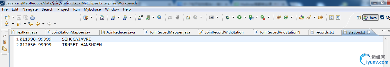

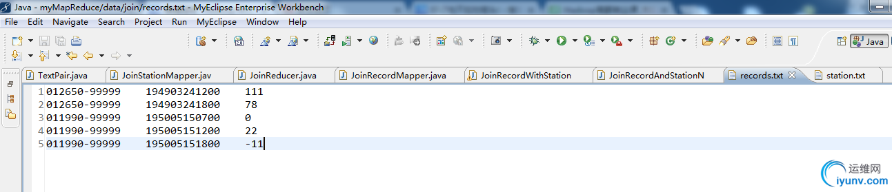

  天气记录数据库

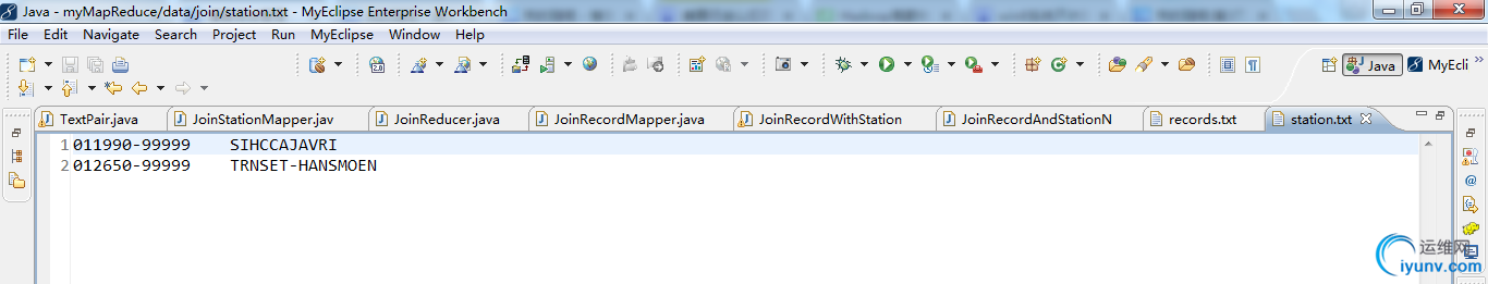

Station> DSC0002.png   气象站数据库
Station> DSC0003.png   气象站和天气记录合并之后的示意图如下所示。

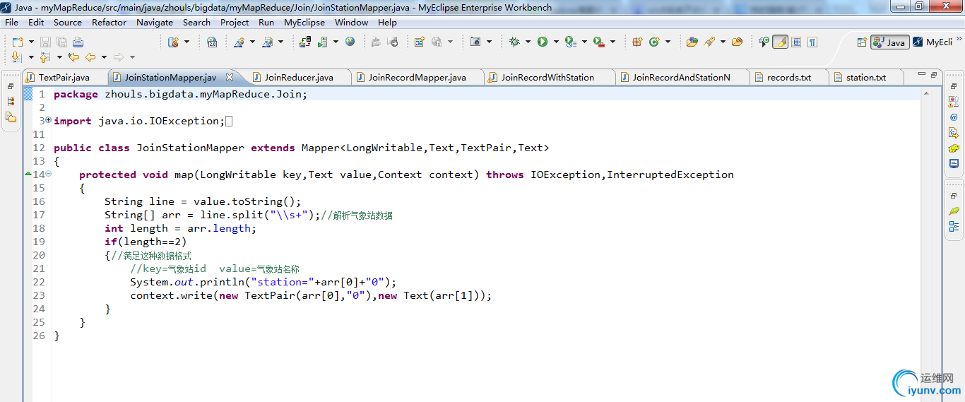

  我们使用 TextPair 类构建组合键,包括气象站>  JoinStationMapper 处理来自气象站数据,代码如下所示。
public>
protected void map(LongWritable key,Text value,Context context) throws IOException,InterruptedException{
String line = value.toString();
String[] arr = line.split("\\s+");//解析气象站数据
int length = arr.length;
if(length==2){//满足这种数据格式
//key=气象站id  value=气象站名称
context.write(new TextPair(arr[0],"0"),new Text(arr[1]));

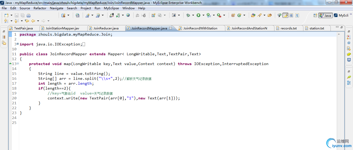

  JoinRecordMapper 处理来自天气记录数据,代码如下所示。
public>
String[] arr = line.split("\\s+",2);//解析天气记录数据
if(length==2){
//key=气象站id  value=天气记录数据
context.write(new TextPair(arr[0],"1"),new Text(arr[1]));

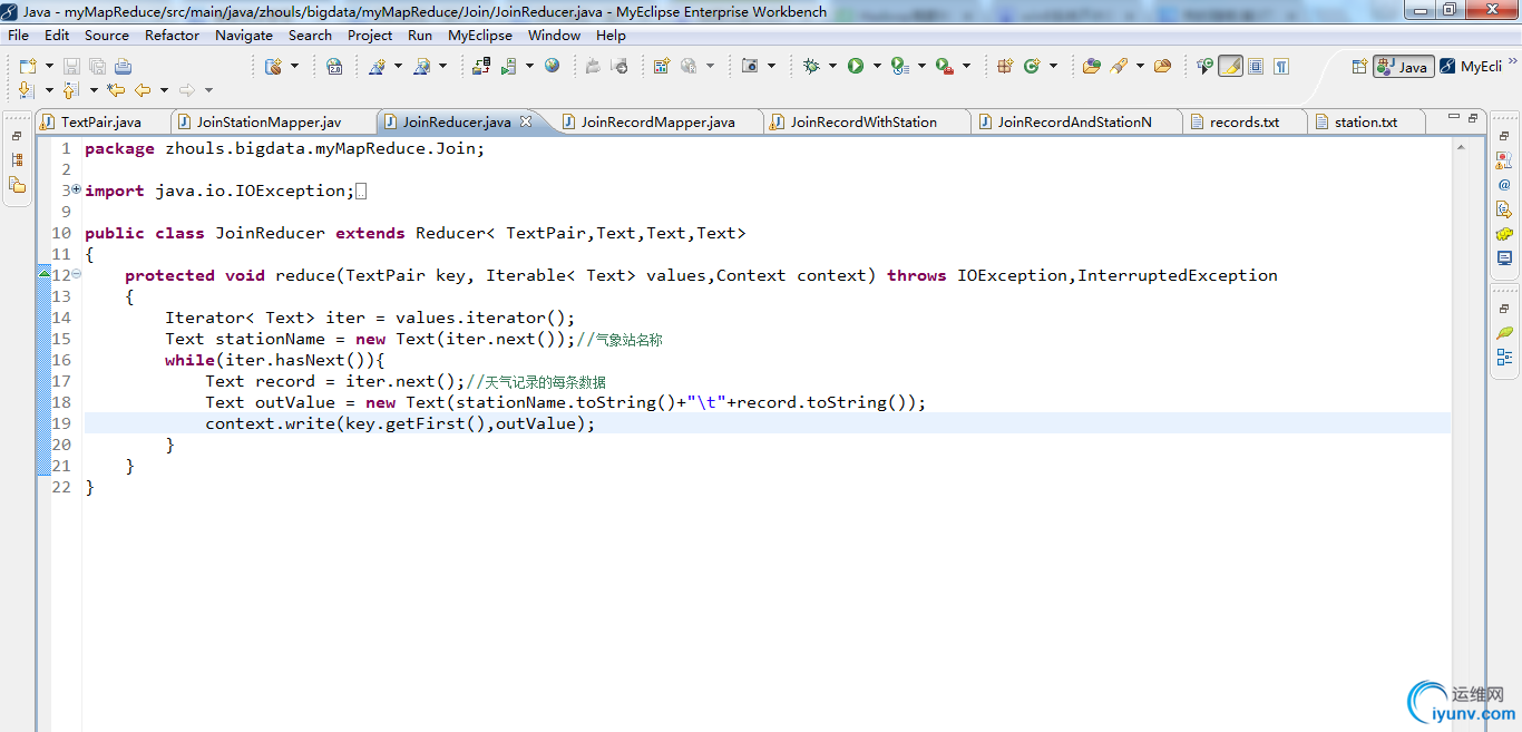

  由于 TextPair 经过了二次排序,所以 reducer 会先接收到气象站数据。因此从中抽取气象站名称,并将其作为后续每条输出记录的一部分写到输出文件。JoinReducer 的代码如下所示。
public>
protected void reduce(TextPair key, Iterable< Text> values,Context context) throws IOException,InterruptedException{
Iterator< Text> iter = values.iterator();
Text stationName = new Text(iter.next());//气象站名称
while(iter.hasNext()){
Text record = iter.next();//天气记录的每条数据
Text outValue = new Text(stationName.toString()+"\t"+record.toString());
context.write(key.getFirst(),outValue);
  上面 JoinReducer 里面的代码,假设天气记录的每个气象站>

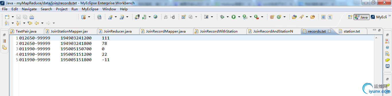

Path recordInputPath = new Path(args[0]);//天气记录数据源

  该样本数据上运行程序,获得以下输出结果。
011990-99999SIHCCAJAVRI1950051507000
011990-99999SIHCCAJAVRI19500515120022
011990-99999SIHCCAJAVRI195005151800-11
012650-99999TYNSET-HANSMOEN194903241200111
012650-99999TYNSET-HANSMOEN19490324180078

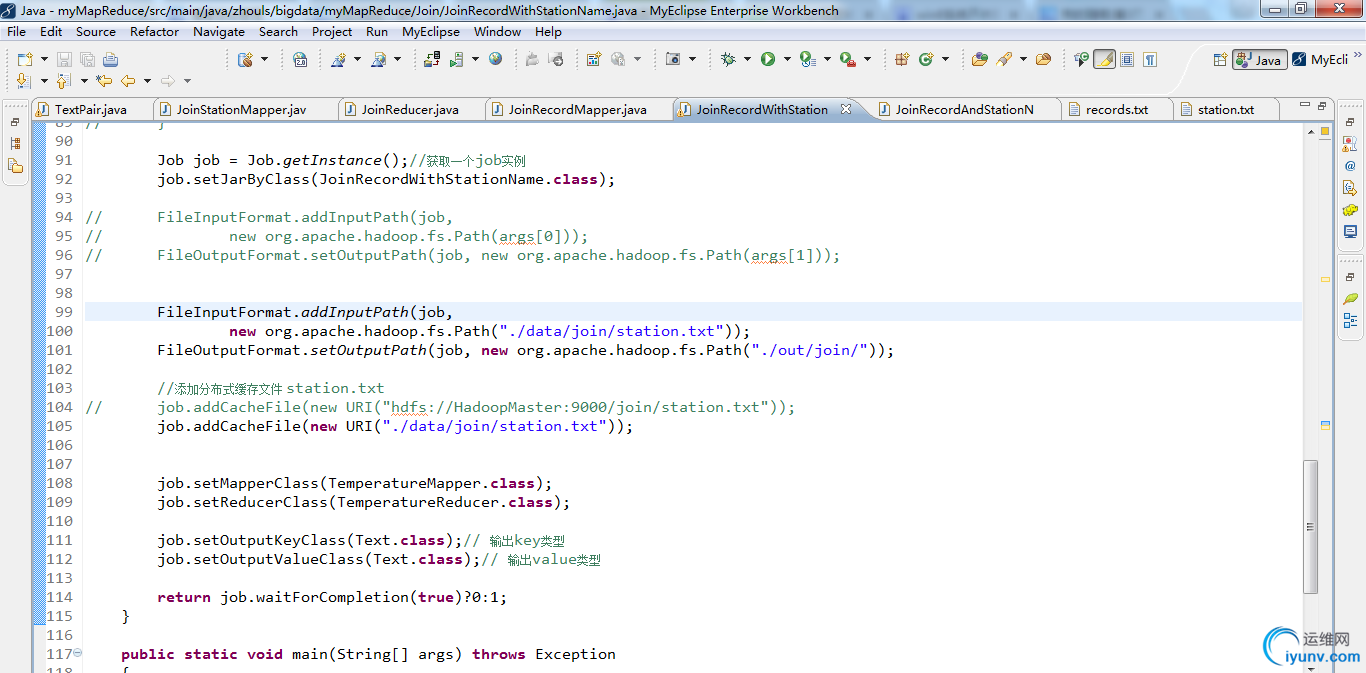

Job job = Job.getInstance();//获取一个job实例
job.setJarByClass(JoinRecordWithStationName.class);
FileInputFormat.addInputPath(job,
new org.apache.hadoop.fs.Path(args[0]));
FileOutputFormat.setOutputPath(job, new org.apache.hadoop.fs.Path(
args[1]));
//添加分布式缓存文件 station.txt
job.addCacheFile(new URI("hdfs://HadoopMaster:9000/middle/temperature/station.txt"));
job.setMapperClass(TemperatureMapper.class);
job.setReducerClass(TemperatureReducer.class);
job.setOutputKeyClass(Text.class);// 输出key类型
job.setOutputValueClass(Text.class);// 输出value类型
return job.waitForCompletion(true)?0:1;

  添加分布式缓存文件相对简单,只需使用job.addCacheFile(new URI(cacheFilePath))方法添加缓存文件即可。需要注意的是,在获取获取缓存文件时,文件将以 “本地的” Path 对象的形式返回。为了读取文件,用户需要首先使用 getLocal()方法获得一个 Hadoop 本地 FileSystem 实例。本程序中,我们在 Reduce 的 setup() 方法中获取缓存文件。

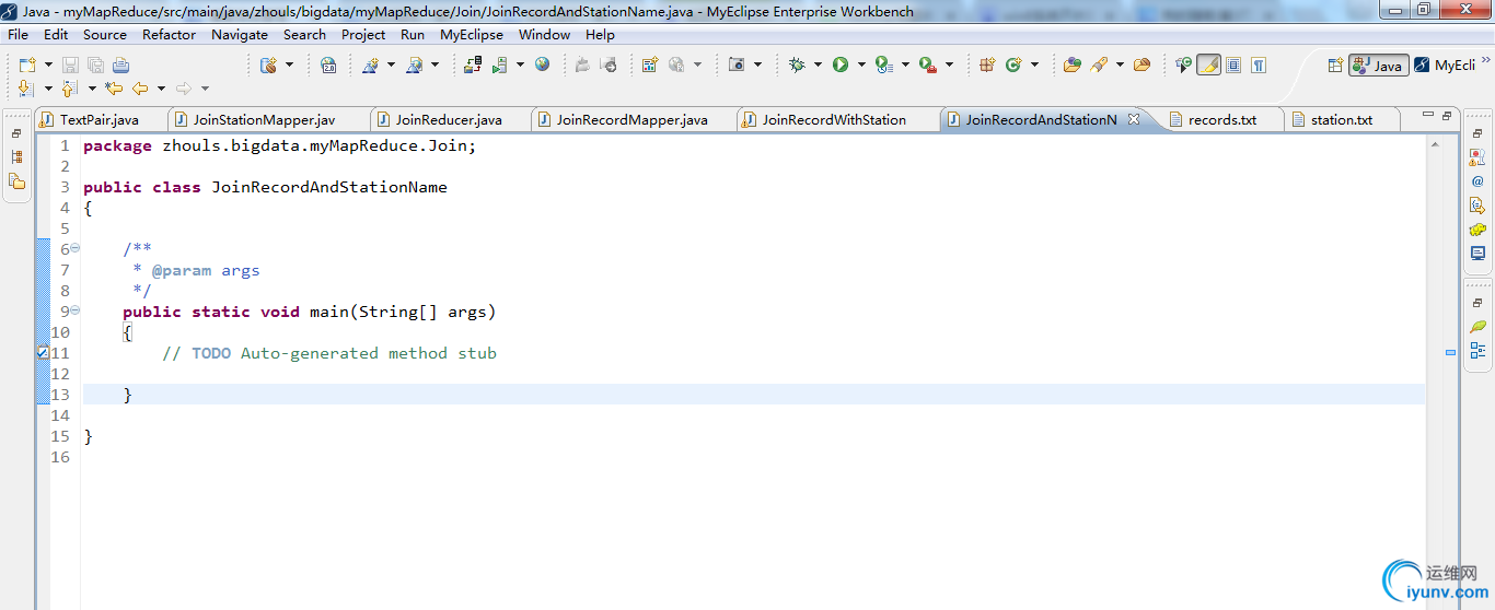

  代码版本1
  package zhouls.bigdata.myMapReduce.Join;

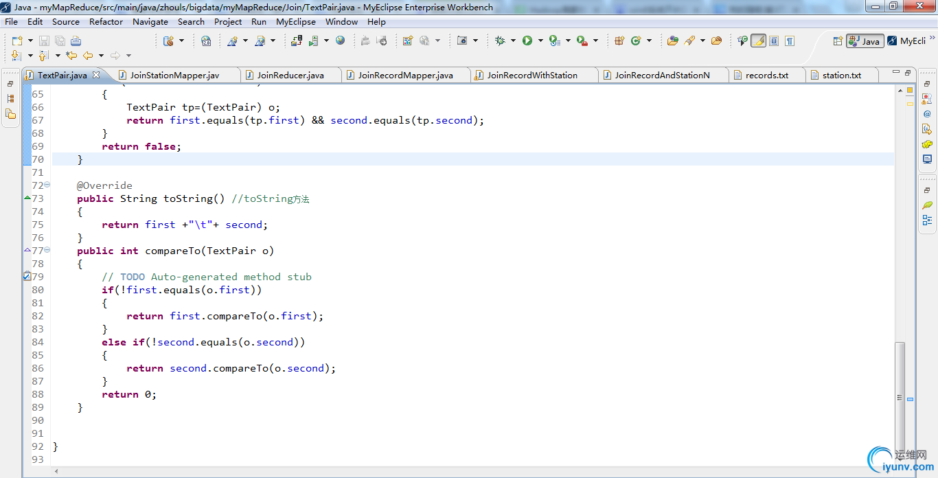

  public boolean equals(Object o) //equals方法,这里是两个对象的内容之间比较
  if (o instanceof TextPair)
  TextPair tp=(TextPair) o;
  return first.equals(tp.first) && second.equals(tp.second);
  import java.io.IOException;
  import org.apache.hadoop.io.LongWritable;
  import org.apache.hadoop.io.Text;
  import org.apache.hadoop.mapreduce.Mapper;
  import zhouls.bigdata.myMapReduce.Join.TextPair;
  public>  {
  if(length==2)
  {//满足这种数据格式
  System.out.println("station="+arr[0]+"0");

  public>  {
  //FileInputFormat.addInputPath(job,
  //new org.apache.hadoop.fs.Path(args[0]));
  //FileOutputFormat.setOutputPath(job, new org.apache.hadoop.fs.Path(args[1]));
  new org.apache.hadoop.fs.Path("./data/join/station.txt"));
  FileOutputFormat.setOutputPath(job, new org.apache.hadoop.fs.Path("./out/join/"));
  //job.addCacheFile(new URI("hdfs://HadoopMaster:9000/join/station.txt"));
  job.addCacheFile(new URI("./data/join/station.txt"));

  public>  {
  * @param args
  public static void main(String[] args)
  // TODO Auto-generated method stub
  代码版本2

  @Override
  public String toString() //toString方法
  return first +"\t"+ second;
  public int compareTo(TextPair o)
  if(!first.equals(o.first))
  return first.compareTo(o.first);
  else if(!second.equals(o.second))
  return second.compareTo(o.second);
  return 0;
  if(length==2)
  {//满足这种数据格式

  public>  {

  public>  {
  if(length==2){
