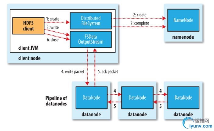

  d. client向DataNode发送block1;发送过程是以流式写入。
  流式写入过程,
  1>将64M的block1按64k的package划分;
  2>然后将第一个package发送给host2;
  3>host2接收完后,将第一个package发送给host1,同时client想host2发送第二个package;
  4>host1接收完第一个package后,发送给host3,同时接收host2发来的第二个package。
  5>以此类推,如图红线实线所示,直到将block1发送完毕。
  6>host2,host1,host3向NameNode,host2向Client发送通知,说“消息发送完了”。如图粉红颜色实线所示。
  7>client收到host2发来的消息后,向namenode发送消息,说我写完了。这样就真完成了。如图黄色粗实线
  8>发送完block1后,再向host7,host8,host4发送block2,如图蓝色实线所示。
  9>发送完block2后,host7,host8,host4向NameNode,host7向Client发送通知,如图浅绿色实线所示。
  10>client向NameNode发送消息,说我写完了,如图黄色粗实线。。。这样就完毕了。

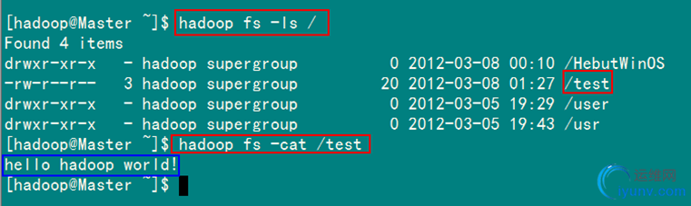

  1、hadoop fs
hadoop fs -ls /
hadoop fs -lsr
hadoop fs -mkdir /user/hadoop
hadoop fs -put a.txt /user/hadoop/
hadoop fs -get /user/hadoop/a.txt /
hadoop fs -cp src dst
hadoop fs -mv src dst
hadoop fs -cat /user/hadoop/a.txt
hadoop fs -rm /user/hadoop/a.txt
hadoop fs -rmr /user/hadoop/a.txt
hadoop fs -text /user/hadoop/a.txt

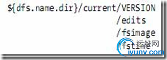

2.3 元数据节点目录结构
  VERSION文件是java properties文件,保存了HDFS的版本号。
  • layoutVersion是一个负整数,保存了HDFS的持续化在硬盘上的数据结构的格式版本号。
  • namespaceID是文件系统的唯一标识符,是在文件系统初次格式化时生成的。
  • cTime此处为0
  • storageType表示此文件夹中保存的是元数据节点的数据结构。
  namespaceID=1232737062
  cTime=0
  storageType=NAME_NODE
  layoutVersion=-18

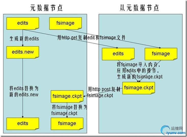

  • checkpoint的过程如下:
    • 从元数据节点通知元数据节点生成新的日志文件,以后的日志都写到新的日志文件中。
    • 从元数据节点用http get从元数据节点获得fsimage文件及旧的日志文件。
    • 从元数据节点将fsimage文件加载到内存中,并执行日志文件中的操作,然后生成新的fsimage文件。
    • 从元数据节点奖新的fsimage文件用http post传回元数据节点
    • 元数据节点可以将旧的fsimage文件及旧的日志文件,换为新的fsimage文件和新的日志文件(第一步生成的),然后更新fstime文件,写入此次checkpoint的时间。
    • 这样元数据节点中的fsimage文件保存了最新的checkpoint的元数据信息,日志文件也重新开始,不会变的很大了。

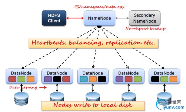

3、HDFS体系结构
  HDFS是一个主/从(Mater/Slave)体系结构,从最终用户的角度来看,它就像传统的文件系统一样,可以通过目录路径对文件执行CRUD(Create、Read、Update和Delete)操作。但由于分布式存储的性质,HDFS集群拥有一个NameNode和一些DataNode。NameNode管理文件系统的元数据,DataNode存储实际的数据。客户端通过同NameNode和DataNodes的交互访问文件系统。客户端联系NameNode以获取文件的元数据,而真正的文件I/O操作是直接和DataNode进行交互的。
  图3.1 HDFS总体结构示意图
  1)NameNode、DataNode和Client
  • NameNode可以看作是分布式文件系统中的管理者,主要负责管理文件系统的命名空间、集群配置信息和存储块的复制等。NameNode会将文件系统的Meta-data存储在内存中,这些信息主要包括了文件信息、每一个文件对应的文件块的信息和每一个文件块在DataNode的信息等。
  • DataNode是文件存储的基本单元,它将Block存储在本地文件系统中,保存了Block的Meta-data,同时周期性地将所有存在的Block信息发送给NameNode。
  • Client就是需要获取分布式文件系统文件的应用程序。
  2)文件写入
  • Client向NameNode发起文件写入的请求。
  • NameNode根据文件大小和文件块配置情况,返回给Client它所管理部分DataNode的信息。
  • Client将文件划分为多个Block,根据DataNode的地址信息,按顺序写入到每一个DataNode块中。

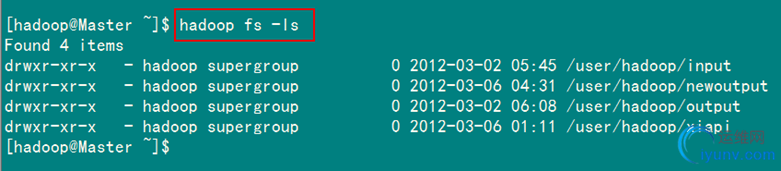

  1)列出HDFS文件
  此处为你展示如何通过"-ls"命令列出HDFS下的文件:
  hadoop fs -ls
  执行结果如图5-1-1所示。在这里需要注意:在HDFS中未带参数的"-ls"命名没有返回任何值,它默认返回HDFS的"home"目录下的内容。在HDFS中,当前目录这样一个概念,也cd这个命令。
  图5-1-1 列出HDFS文件

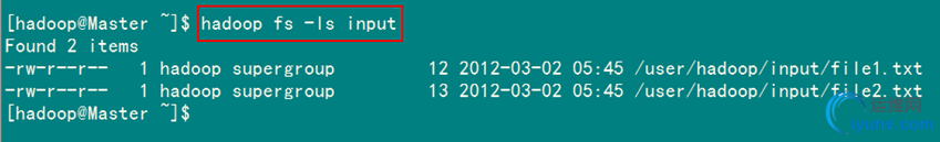

  2)列出HDFS目录下某个文档中的文件
  此处为你展示如何通过"-ls 文件名"命令浏览HDFS下名为"input"的文档中文件:
  hadoop fs –ls input
  执行结果如图5-1-2所示。
  图5-1-2 列出HDFS下名为input的文档下的文件

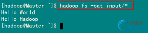

  此处为你展示如何通过"-cat 文件"命令查看HDFS下input文件中内容:
  hadoop fs -cat input/*
  执行结果如图5-1-6所示。
  图5-1-6 HDFS下input文件的内容

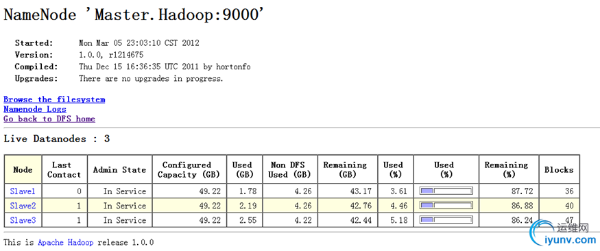

  5)负载均衡
  HDFS的数据在各个DataNode中的分布肯能很不均匀,尤其是在DataNode节点出现故障或新增DataNode节点时。新增数据块时NameNode对DataNode节点的选择策略也有可能导致数据块分布的不均匀。用户可以使用命令重新平衡DataNode上的数据块的分布:
  start-balancer.sh
  执行命令前,DataNode节点上数据分布情况如图5-2-4所示。
  负载均衡完毕后,DataNode节点上数据的分布情况如图5-2-5所示。
  执行负载均衡命令如图5-2-6所示。

  Usage: hadoop fs -ls [-d] [-h] [-R] <args>
  Options:
  • -d: Directories are listed as plain files.
  • -h: Format file>
  • -R: Recursively list subdirectories encountered.
  For a file ls returns stat on the file with the following format:
permissions number_of_replicas userid groupid filesize modification_date modification_time filename
  For a directory it returns list of its direct children as in Unix. A directory is listed as:
permissions userid groupid modification_date modification_time dirname
  Files within a directory are order by filename by default.
  Example:
  • hadoop fs -ls /user/hadoop/file1
  Exit Code:
  Returns 0 on success and -1 on error.

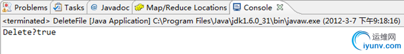

rm
  Usage: hadoop fs -rm [-f] [-r |-R] [-skipTrash] URI [URI ...]
  Delete files specified as args.
  If trash is enabled, file system instead moves the deleted file to a trash directory (given by FileSystem#getTrashRoot).
  Currently, the trash feature is disabled by default. User can enable trash by setting a value greater than zero for parameter fs.trash.interval (in core-site.xml).
  See expunge about deletion of files in trash.
  Options:
  • The -f option will not display a diagnostic message or modify the exit status to reflect an error if the file does not exist.
  • The -R option deletes the directory and any content under it recursively.
  • The -r option is equivalent to -R.
  • The -skipTrash option will bypass trash, if enabled, and delete the specified file(s) immediately. This can be useful when it is necessary to delete files from an over-quota directory.
  Example:
  • hadoop fs -rm hdfs://nn.example.com/file /user/hadoop/emptydir
  Exit Code:

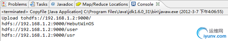

6.1 上传本地文件
  通过"FileSystem.copyFromLocalFile(Path src,Patch dst)"可将本地文件上传HDFS的制定位置上,其中src和dst均为文件的完整路径。具体事例如下:
  package com.hebut.file;
  import org.apache.hadoop.conf.Configuration;
  import org.apache.hadoop.fs.FileStatus;
  import org.apache.hadoop.fs.FileSystem;
  import org.apache.hadoop.fs.Path;
  public class CopyFile {
  public static void main(String[] args) throws Exception {
  Configuration conf=new Configuration();
  FileSystem hdfs=FileSystem.get(conf);
  //本地文件
  Path src =new Path("D:\\HebutWinOS");
  //HDFS为止
  Path dst =new Path("/");
  hdfs.copyFromLocalFile(src, dst);
  System.out.println("Upload to"+conf.get("fs.default.name"));
  FileStatus files[]=hdfs.listStatus(dst);
  for(FileStatus file:files){
  System.out.println(file.getPath());

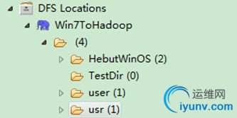

  运行结果可以通过控制台、项目浏览器和SecureCRT查看,如图6-1-1、图6-1-2、图6-1-3所示。
  1)控制台结果
  图6-1-1 运行结果(1)
  2)项目浏览器
  图6-1-2 运行结果(2)
  3)SecureCRT结果
  图6-1-3 运行结果(3)
6.2 创建HDFS文件
  通过"FileSystem.create(Path f)"可在HDFS上创建文件,其中f为文件的完整路径。具体实现如下:
  import org.apache.hadoop.fs.FSDataOutputStream;

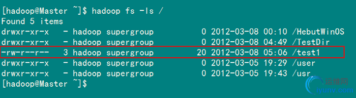

  public class CreateFile {
  byte[] buff="hello hadoop world!\n".getBytes();
  Path dfs=new Path("/test");
  FSDataOutputStream outputStream=hdfs.create(dfs);
  outputStream.write(buff,0,buff.length);
  运行结果如图6-2-1和图6-2-2所示。
  1)项目浏览器
  图6-2-1 运行结果(1)
  2)SecureCRT结果
  图6-2-2 运行结果(2)

  运行结果如图6-3-1和图6-3-2所示。
  1)项目浏览器
  图6-3-1 运行结果(1)
  2)SecureCRT结果
  图6-3-2 运行结果(2)
6.4 重命名HDFS文件
  通过"FileSystem.rename(Path src,Path dst)"可为指定的HDFS文件重命名,其中src和dst均为文件的完整路径。具体实现如下:
  public class Rename{
  Path frpaht=new Path("/test");    //旧的文件名
  Path topath=new Path("/test1");    //新的文件名
  boolean isRename=hdfs.rename(frpaht, topath);
  String result=isRename?"成功":"失败";
  System.out.println("文件重命名结果为:"+result);
  运行结果如图6-4-1和图6-4-2所示。

6.5 删除HDFS上的文件
  通过"FileSystem.delete(Path f,Boolean recursive)"可删除指定的HDFS文件,其中f为需要删除文件的完整路径,recuresive用来确定是否进行递归删除。具体实现如下:
  public class DeleteFile {
  Path delef=new Path("/test1");
  boolean isDeleted=hdfs.delete(delef,false);
  //递归删除
  //boolean isDeleted=hdfs.delete(delef,true);
  System.out.println("Delete?"+isDeleted);
  运行结果如图6-5-1和图6-5-2所示。
  1)控制台结果
  图6-5-1 运行结果(1)
  2)项目浏览器
  图6-5-2 运行结果(2)

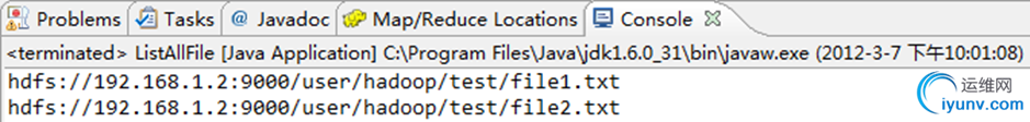

6.9 读取HDFS某个目录下的所有文件
  通过"FileStatus.getPath()"可查看指定HDFS中某个目录下所有文件。具体实现如下:
  public class ListAllFile {
  Path listf =new Path("/user/hadoop/test");
  FileStatus stats[]=hdfs.listStatus(listf);
  for(int i = 0; i < stats.length; ++i)
  System.out.println(stats.getPath().toString());
  hdfs.close();
  运行结果如图6-9-1和图6-9-2所示。
  1)控制台结果
  图6-9-1 运行结果(1)
  2)项目浏览器
  图6-9-2 运行结果(2)

7.2 文件的写入剖析
  写入文件的过程比读取较为复杂:
  1)解释一
  • 客户端调用create()来创建文件
  • DistributedFileSystem用RPC调用元数据节点,在文件系统的命名空间中创建一个新的文件。
  • 元数据节点首先确定文件原来不存在,并且客户端有创建文件的权限,然后创建新文件。
  • DistributedFileSystem返回DFSOutputStream,客户端用于写数据。
  • 客户端开始写入数据,DFSOutputStream将数据分成块,写入data queue。
  • Data queue由Data Streamer读取,并通知元数据节点分配数据节点,用来存储数据块(每块默认复制3块)。分配的数据节点放在一个pipeline里。
  • Data Streamer将数据块写入pipeline中的第一个数据节点。第一个数据节点将数据块发送给第二个数据节点。第二个数据节点将数据发送给第三个数据节点。
  • DFSOutputStream为发出去的数据块保存了ack queue,等待pipeline中的数据节点告知数据已经写入成功。
  • 如果数据节点在写入的过程中失败:
    • 关闭pipeline,将ack queue中的数据块放入data queue的开始。
    • 当前的数据块在已经写入的数据节点中被元数据节点赋予新的标示,则错误节点重启后能够察觉其数据块是过时的,会被删除。
    • 失败的数据节点从pipeline中移除,另外的数据块则写入pipeline中的另外两个数据节点。
    • 元数据节点则被通知此数据块是复制块数不足,将来会再创建第三份备份。
  • 当客户端结束写入数据,则调用stream的close函数。此操作将所有的数据块写入pipeline中的数据节点,并等待ack queue返回成功。最后通知元数据节点写入完毕。
  2)解释二
  • 使用HDFS提供的客户端开发库,向远程的Namenode发起RPC请求;
  • Namenode会检查要创建的文件是否已经存在,创建者是否有权限进行操作,成功则会为文件创建一个记录,否则会让客户端抛出异常;
  • 当客户端开始写入文件的时候,开发库会将文件切分成多个packets,并在内部以"data queue"的形式管理这些packets,并向Namenode申请新的blocks,获取用来存储replicas的合适的datanodes列表,列表的大小根据在Namenode中对replication的设置而定。
  • 开始以pipeline(管道)的形式将packet写入所有的replicas中。开发库把packet以流的方式写入第一个datanode,该datanode把该packet存储之后,再将其传递给在此pipeline中的下一个datanode,直到最后一个datanode,这种写数据的方式呈流水线的形式。
  • 最后一个datanode成功存储之后会返回一个ack packet,在pipeline里传递至客户端,在客户端的开发库内部维护着"ack queue",成功收到datanode返回的ack packet后会从"ack queue"移除相应的packet。
  • 如果传输过程中,有某个datanode出现了故障,那么当前的pipeline会被关闭,出现故障的datanode会从当前的pipeline中移除,剩余的block会继续剩下的datanode中继续以pipeline的形式传输,同时Namenode会分配一个新的datanode,保持replicas设定的数量。
