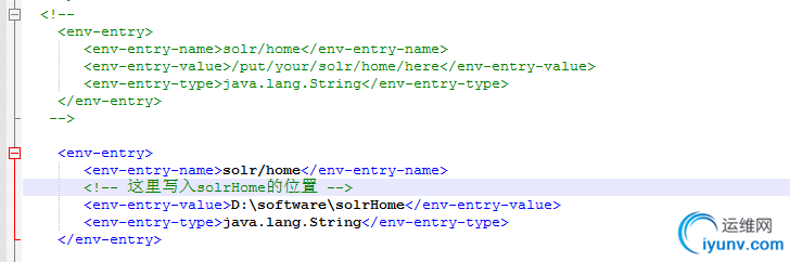

1.1 在tomcat安装solr,并且建立solrCore
  • 把solr5.5目录下的server/solr-webapp/webapp 重命名为solr,并且放置到tomcat/webapp的目录下。
  • 打开tomcat/webapp/solr/WEB-INF/web.xml
  • 新建一个文件夹,不要中文目录,用来做solrHome,也就是solrCore的实例存放位置
  • 在tomcat/webapp/solr/WEB-INF/web.xml中配置solr的地址

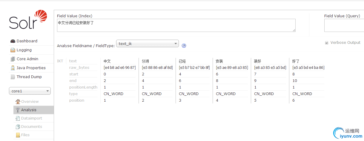

1.2 安装ik中文分词器
  • 准备好ik分词器的jar包,可以自己编译,也可以下载我生成的。然后把它复制到tomcat/webapp/solr/WEB-INF/lib里面。(千万不要复制到tomcat/lib中,这样会找不到lucene的类)
  • 打开solrHome/core1/conf/managed-schema文件,在最下方,追加如下配置
        <fieldType name="text_ik">  <analyzer type="index" useSmart="false"
      class="org.wltea.analyzer.lucene.IKAnalyzer" />
      <analyzer type="query" useSmart="true"
      </fieldType>
  • 启动tomcat,即可看到text_ik分词

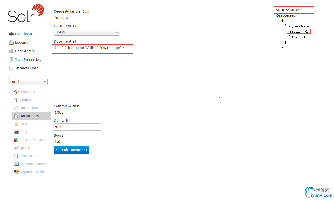

1.3 插入的文档必须与域相匹配
  域,我个人也称它为字段,它在solr中有特定的含义,就类似数据库中表的列一样,规范着写入的数据,我们先来做个例子。
  可以看到,我这次插入的文档,有id,title当然,在solr中,每一条记录都必须有着一个唯一的id,它就类似数据库中的主键,不可重复。这条记录的插入是成功的。
  但是,如果我把title改成title1,这就与定义的字段不一样了,就会报错,如下图所示
  可以看到,这里提示,未知的字段>

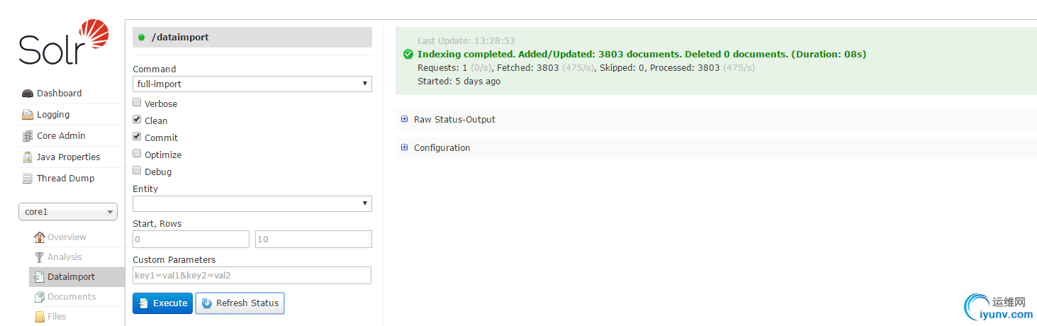

1.10 dataimport 导入数据库数据
  solr默认是没有开启dataimport这个功能的,所以我们要经过一点配置来开启它
  • 首先找到solr5.5/dist/solr-dataimporthandler-5.5.2.jar,把这个文件复制到tomcat/webapp/solr/WEB-INF/lib/下,并且找到相应数据库的驱动包,也同样放到该目录。我这里用的是mysql的驱动包。
  • 找到solr5.5/example/example-DIH/solr/db/conf/db-data-config.xml,把其复制到solrHome/core1/conf/下,并改名为data-config.xml.
  • 找到solrHome/core1/conf/solrconfig.xml,并打开,在里面添加一段内容,如下
      <requestHandler name="/dataimport">  <lst name="defaults">
      <str name="config">data-config.xml</str>
      </lst>
      </requestHandler>
  • 打开并编辑data-config.xml,完整的配置文件如下
    <dataConfig>  <!-- 这是mysql的配置,学会jdbc的都应该看得懂 -->
      <dataSource driver="com.mysql.jdbc.Driver" url="jdbc:mysql://localhost:3306/solr/useUnicode=true&characterEncoding=utf-8" user="root" password="密码"/>
      <document>
      <!-- name属性,就代表着一个文档,可以随便命名 -->
      <!-- query是一条sql,代表在数据库查找出来的数据 -->
      <entity name="product" query="select * from products">
      <!-- 每一个field映射着数据库中列与文档中的域,column是数据库列,name是solr的域(必须是在managed-schema文件中配置过的域才行) -->
      <field column="pid" name="id"/>
      <field column="name" name="product_name"/>
      <field column="catalog" name="product_catalog"/>
      <field column="catalog_name" name="product_catalog_name"/>
      <field column="price" name="product_price"/>
      <field column="description" name="product_description"/>
      <field column="picture" name="product_picture"/>
      </entity>
      </document>
    </dataConfig>
  • 重启tomcat,然后会看到如下页面
  • 点击蓝色的按钮,则开始导入,导入过程依据数量量的大小,需要的时间也不同,可以点击右边的Refresh status来刷新状态,可以查看当前导入了多少条。
  • 导入成功如下
