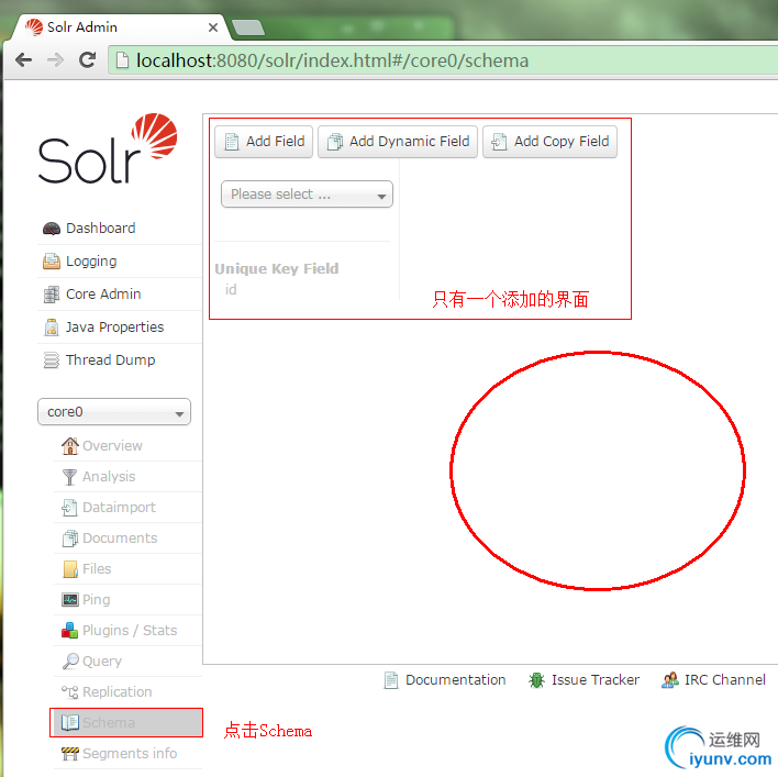

      Solr6创建完core以后,默认已经生成了solrconfig.xml,但是却找不到schema.xml。
  •   在管理页面,可以看到,虽然Schema可以点击,但是内容是空的,只可以添加Filed。

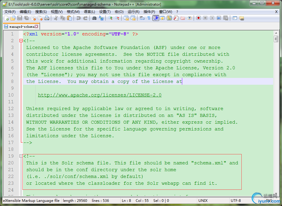

  •   原来,在Solr5以后,这个schema文件已经不是默认生成好的了,它被取了一个名字managed-schema,并且没有后缀。乍一看,以为是打不开的文件,当然没有什么能难倒程序员的,用Notepad++打开,发现了熟悉的文字,这不就是之前的schema.xml文件吗?
  This is the Solr schema file. This file should be named “schema.xml” and
  should be in the conf directory under the solr home
  (i.e. ./solr/conf/schema.xml by default)
  or located where the>
  • 文档中还明确说明了,这个文档应该根据实际情况放到合适的位置,并把文件命名为schema.xml.这次我们就直接把文件名改成schema.xml就可以了,位置就是当前文件夹。
