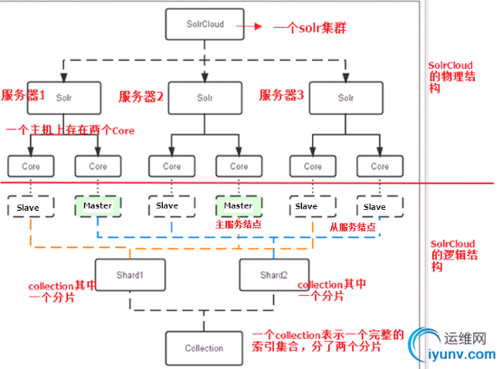

1.4. SolrCloud结构
  SolrCloud为了降低单机的处理压力,需要由多台服务器共同来完成索引和搜索任务。实现的思路是将索引数据进行Shard(分片)拆分,每个分片由多台的服务器共同完成,当一个索引或搜索请求过来时会分别从不同的Shard的服务器中操作索引。
  SolrCloud需要Solr基于Zookeeper部署,Zookeeper是一个集群管理软件,由于SolrCloud需要由多台服务器组成,由zookeeper来进行协调管理。

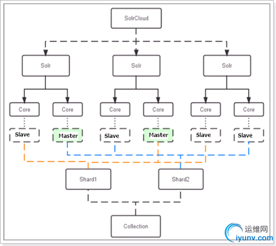

  下图是一个SolrCloud应用的例子:
  对上图进行图解,如下:
1.4.1. 物理结构
  三个Solr实例( 每个实例包括两个Core),组成一个SolrCloud。
1.4.2. 逻辑结构
  索引集合包括两个Shard(shard1和shard2),shard1和shard2分别由三个Core组成,其中一个Leader两个Replication,Leader是由zookeeper选举产生,zookeeper控制每个shard上三个Core的索引数据一致,解决高可用问题。
  用户发起索引请求分别从shard1和shard2上获取,解决高并发问题。
1.4.3. collection
  Collection在SolrCloud集群中是一个逻辑意义上的完整的索引结构。它常常被划分为一个或多个Shard(分片),它们使用相同的配置信息。
  比如:针对商品信息搜索可以创建一个collection。
  collection=shard1+shard2+....+shardX
1.4.4. Core
  每个Core是Solr中一个独立运行单位,提供 索引和搜索服务。一个shard需要由一个Core或多个Core组成。由于collection由多个shard组成所以collection一般由多个core组成。
1.4.5. Master或Slave
  Master是master-slave结构中的主结点(通常说主服务器),Slave是master-slave结构中的从结点(通常说从服务器或备服务器)。同一个Shard下master和slave存储的数据是一致的,这是为了达到高可用目的。
1.4.6. Shard
  Collection的逻辑分片。每个Shard被化成一个或者多个replication,通过选举确定哪个是Leader。
