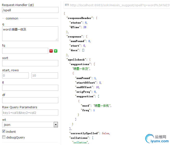

  3.solr主界面查询尝试
  这是是使用direct方式 来进行尝试的 详细的效果 预计和配置的參数 有非常大的关系
  关于其余几种方式--我主要在尝试文件夹的方式的载入今天没有搞定呀
  明天的尝试下:
