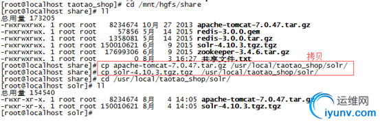

2. 在liunx系统中将以上两个文件拷贝到/usr/local/taotao_shop/solr 目录下。(放在你自己的目录下)

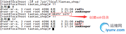

(1) 在/usr/local/taotao_shop/创建solr目录
(2) 将/mnt/hgfs/share下的两个压缩包拷贝到以上创建的solr目录中

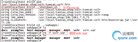

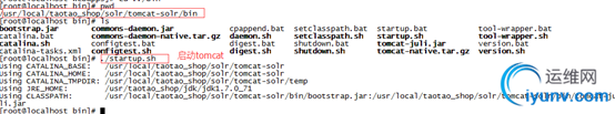

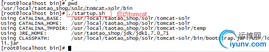

(4) 启动该tomcat。solr.war就会自动解压
(5) 接着关闭tomcat,删除webapps下面的solr.war

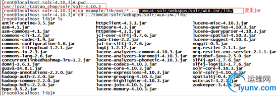

(6) 将solr安装目录example/lib/ext下的所有jar包,添加到solr工程中的lib目录下

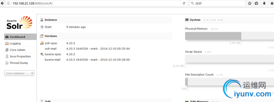

  (10) 启动tomcat,在本地电脑浏览器输入http://192.168.25.128:8080/solr 出现如下页面即可(看你的ip是多少)

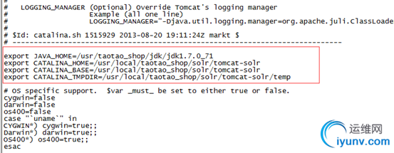

4. 在tomcat安装目录下的/bin/catalina.sh文件中加入以下语句:
export JAVA_HOME=/usr/taotao_shop/jdk/jdk1.7.0.71
export CATALINA_HOME=/usr/local/taotao_shop/solr/tomcat-solr
export CATALINA_BASE=/usr/local/taotao_shop/solr/tomcat-solr
export CATALINA_TMPDIR=/usr/local/taotao_shop/solr/tomcat-solr/temp
