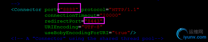

  2、为了保证端口不冲突,我们来改一下tomcat端口还有Solr端口

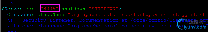

  修改./tomcat8/conf/server.xml,将下面几个地方的端口尽量改动一下不要和别的地方冲突
  这些地方本人已经改过啦,注意上面那个8888端口是tomcat发布端口,这个后面要用到,需要设置成Solr端口

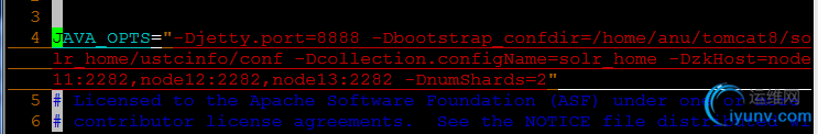

  3、配置tomcat8的启动项,配置zookeeper和各个tomcat进行关联:首先确定leader节点,本人使用node11作为leader,其余的作为follower,现在先配置leader的tomcat目录下(我的是tomcat8)的bin/catalina.sh中的最上面添加一行
JAVA_OPTS="-Djetty.port=8888 -Dbootstrap_confdir=/home/anu/tomcat8/solr_home/ustcinfo/conf -Dcollection.configName=solr_home -DzkHost=node11:2282,node12:2282,node13:2282 -DnumShards=2"  8888:必须要和我们上面配置的tomcat端口一致,
  /home/anu/tomcat8/solr_home/ustcinfo/conf:这个是我的Solr_home 的路径,这个下面我们单机安装的时候已经说了这个的由来,下面马上我再说一下
  solr_home:是我的solr_home名字,可以随便取,但是尽量和你的solr_home文件名一样,便于查看
  node11:2282,node12:2282,node13:2282:这是我的zookeeper集群,前面已经安装并且已经启动
  2:表示有两个shard节点
  下面大致解释一下这些参数含义:
  • -Djetty.port Solr的发布端口,需要和tomcat端口一致,使用jetty.port是响应Solr内部jetty关联
  • -Dbootstrap_confdir ZooKeeper需要准备一份集群配置的副本,这个参数是告诉SolrCloud这些配置是放在哪里,同时作为整个集群共用的配置文件。
  • -Dcollection.configName 指定你的配置文件上传到zookeeper后的名字,建议和你所上传的核心名字一致,这样容易识别。
  • -DzkRun 在Solr中启动一个内嵌的zooKeeper服务器,该服务会管理集群的相关配置。
  • -DzkHost 跟上面参数的含义一样,允许配置一个ip和端口来指定用哪个Zookeeper服务器进行协调。
  • -DnumShards=2 配置需要把你的数据分开到多少个shard中
  • -Dbootstrap_conf=true 将会上传solr/home里面的所有数据到zookeeper的home/data目录,也就是所有的core将被集群管理,本次我未使用这个参数。

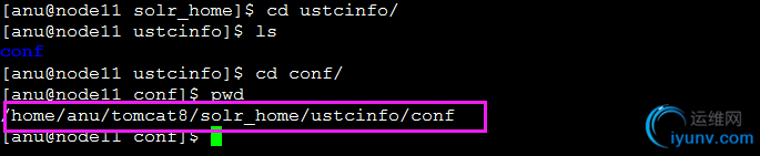

  这里面配好之后,我们再说说我配置的Solr_home路径由来。
  首先,我们在单机中已经将./solr-5.5.4/server/solr 下面所有的东西都拷贝到./tomcat8/solr_home目录下。我们进入到./tomcat/sole_home 目录下
  其次,在这个路径下新建一个作为core使用的文件夹,名字可以随意起,鄙人创建名字为ustcinfo的文件夹
  然后将./tomcat8/solr_home/configsets/basic_configs 目录下的所有文件都拷贝到我们刚刚新建的ustcinfo 下面
mkdir ustcinfo
cp -r configsets/basic_configs/* ustcinfo/
  cd ustcinfo/
  ls
  cd conf
  pwd
  在这就可以看到我们配置的Solr_home地址,用于后面同一创建Solr集合识别core使用。

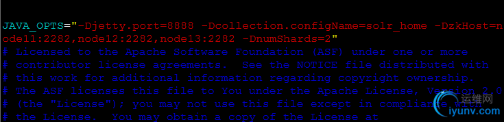

  特别需要注意:上面添加JAVA_OPTS时针对leader节点的,其余三台机器的JAVA_OPTS如下:
JAVA_OPTS="-Djetty.port=8888 -Dcollection.configName=solr_home -DzkHost=node11:2282,node12:2282,node13:2282 -DnumShards=2"

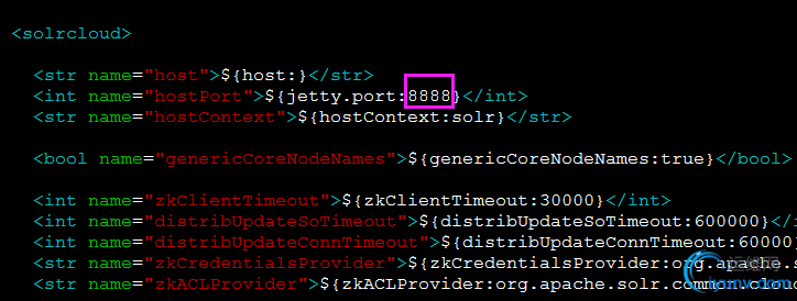

  4、修改solr.xml的jetty.port参数值为tomcat的端口
  打开./tomcat8/solr_home/solr.xml 文件,修改jetty.port参数值为tomcat的端口(即我们前面配置的8888)

  6、修改其他三台follower的tomcat8启动项,
  分别进入node12、node13、node14机器,通过vim tomcat8/bin/catalina.sh 打开catalina.sh文件,将tomcat启动项的 -Dbootstrap_confdir=/home/anu/tomcat8/solr_home/ustcinfo/conf 删掉,最终JAVA_OPTS参数如下

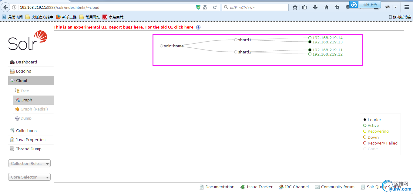

  8、通过访问页面查看Sole配置
  在浏览器中打开http://192.168.219.11:8888/solr/index.html#/,进入后点击左边导航栏的cloud查看
