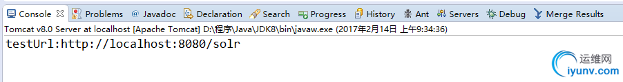

  测试结果:
  使用@Value获取属性值的方法有一个问题,我每用一次配置文件中的值,就要声明一个局部变量,即不能使用static和final来修饰变量。而第二种方法可以解决这个问题。
