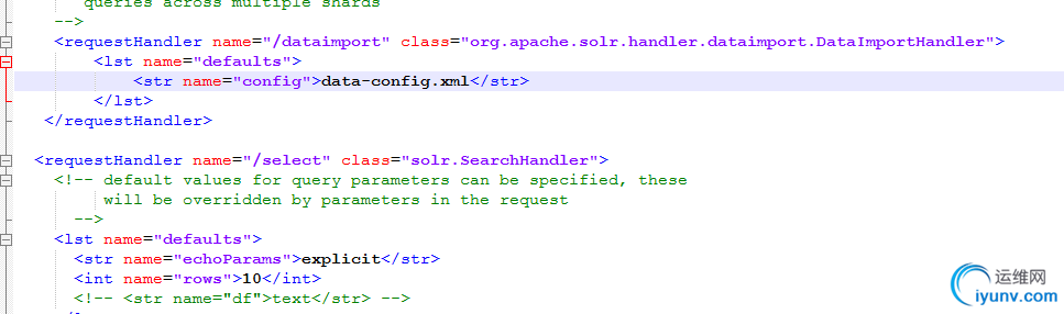

  添加<lib dir="../webapps/solr/WEB-INF/lib" regex=".*\.jar" /> ,位置如图,相对路径,相对的是tomcat的bin路径,和上面一样的道理。然后搜索class="solr.SearchHandler",在此句上面添加
  <requestHandler name="/dataimport">
  <lst name="defaults">
  <str name="config">data-config.xml</str>
  </lst>
  </requestHandler>
  如图
