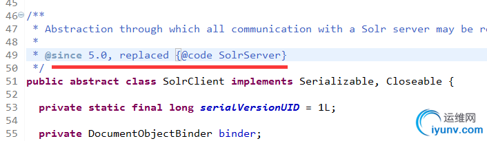

尚未实现首次同步mysql数据库的,请参考我的另一篇文章http://www.cnblogs.com/zhuwenjoyce/p/6512378.html(solr6.4.1搜索引擎同步mysql数据库) 过时的类在solr6.4.1版本中,已无HttpSolrServer这个类,但是有SolrClient类,也无SolrServer这个类,取而代之的是EmbeddedSolrServer类,但即使EmbeddedSolrServer类也是继承自SolrClient类,所以网上所有能查到对这些类进行描述的文章都已过时。话说就在这一两天研究solr期间,solr6.4.2版本已在3月6号发布了~~呃~~看solr-solrj-6.4.1的源码,SolrClient从solr5.0版本开始代替SolrServer: DSC0000.png solr6.4.1在线API,可以查看所有的类:http://lucene.apache.org/solr/6_4_1/solr-core/allclasses-noframe.html solr管理界面增量导入mysql数据库在浏览器管理界面,首先当然是选择一个core,我这里选择core3 DSC0001.png 选择core3下的Dataimport菜单 DSC0002.png 首先当然是校验db-data-config.xml配置文件是否正确,点击Reload按钮(如下图),当显示No information available时,表示配置文件无异常,当然这次不要选择full-import(全量导入),选择delta-import(增量导入),千万别选择Clean,因为会致使原有导入数据索引全部清空,然后只做更新部分的数据导入,如果此次只更新了一条数据,那么你的solr此core里就变成了仅有一条数据!可以选择Commit,我现在对于这个选项的理解是:把内存中的索引文件fsync到磁盘,并创建一个index descriptor。这里比较耗费机器资源。这样即使jvm崩溃或者宕机,也不影响这部分索引。(参考http://blog.sina.com.cn/s/blog_6277623c0102v40x.html)可以选择Optimize,optimize到底干了什么? 该如何使用?(参考http://blog.csdn.net/java_zys/article/details/52372635)查资料才发现,optimize其实是个很重量级的操作,执行optimize操作后solr会进行索引数据的合并来优化查询性能,如果索引数据很大,optimize则会花费很多的时间,如果你在批量提交文档后每次都进行optimize操作,无疑提交速度会越来越慢,最后甚至导致solr不再响应你的提交请求。另外,如果你的服务是主从模式,那么对master的optimize还会导致整个索引块同步到replica上,影响就更加可想而知了。optimize操作可以优化查询性能,所以还是有用的,可以在服务不忙的时候在solr自带的控制台手动执行optimize操作,也可以写个定时任务来完成。 DSC0003.png 增量导入注意事项大家可以看到在上图中,entity标签里,query属性的select语句与deltaQuery属性的select语句是不一样的,差异在于多了一个where modify_date > '${dataimporter.last_index_time}'.这是因为solr每次在全量导入时或者增量导入结束时,都会在solrhome\conf\dataimport.properties文件中为每一个entity更新一个导入时间标志,我本地截图如下: DSC0004.png 这个配置文件里的属性对象可以在db-data-config.xml里以${}占位符方式填充数值。重点1:所以在执行deltaQuery时,只会导入数据满足为:modify_date > '${dataimporter.last_index_time}',以此实现增量导入。否则就是全量导入!!!重点2:在deltaQuery语句中,select字段一定要加上你想更新到索引的字段,否则默认不导入为索引!! solr浏览器管理界面增加索引数据solr也支持在浏览器管理界面增加索引数据,但此类增加并不会同步到mysql数据库中去,要使它同步,好像也是可以的,就是设置起来比较复杂,而且还需要考虑性能方面。选择core3,点击Documents菜单: DSC0005.png 在Document(s)输入框里输入要增加的索引数据(可同时增加多个),注意,这里的数据格式一定要与Document Type输入框里的数据类型保持一致,至于/update则来源于默认的solrconfig.xml配置文件,该文件的requestHandler标签定义了这些行为,比如/select /update 你也可以自定义一些其他标签。 DSC0006.png 执行Submit Document按钮之后,solr服务器响应结果如下: DSC0007.png status:0 表示索引插入操作执行成功。QTime 的执行单位是毫秒ms。 其它以java代码使用solrJ-api接口也是可以导入索引的,这个另外文章再介绍。  posted on 2017-03-10 10:44 梦幻朵颜 阅读(...) 评论(...)  编辑 收藏
