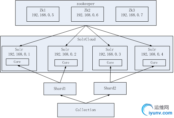

  SolrCloud结构图如下:

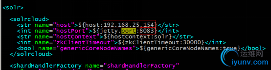

  第二步:修改solrhome1、2、3、4下的solr.xml文件,指定当前实例运行的ip地址及端口号。

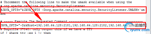

  第三步:修改每一台solr的tomcat 的 bin目录下catalina.sh文件中加入DzkHost指定zookeeper服务器地址:
  JAVA_OPTS="-DzkHost=192.168.25.154:2181,192.168.25.154:2182,192.168.25.154:2183"
  (可以使用vim的查找功能查找到JAVA_OPTS的定义的位置,然后添加)

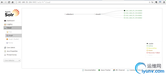

  第四步:重新启动tomcat。

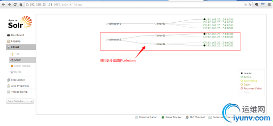

  访问任意一台solr,左侧菜单出现Cloud:
  一个主节点多个备份节点,集群只有一片。

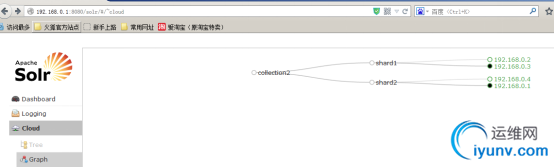

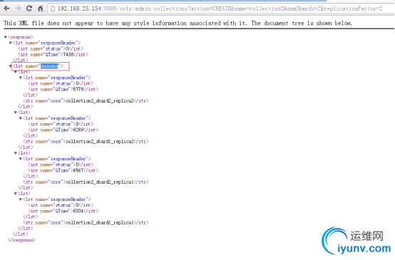

  第五步:创建一个两片的collection,每片是一主一备。
  如果集群中有四个solr节点创建新集群collection2,将集群分为两片,每片两个副本。
http://192.168.25.154:8080/solr/admin/collections?action=CREATE&name=collection2&numShards=2&replicationFactor=2
  第六步:删除collection1.
http://192.168.25.154:8080/solr/admin/collections?action=DELETE&name=collection1
