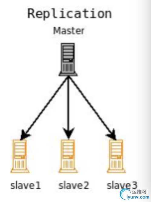

DSC0000.png 当主节点索引更新时,所变更的数据会拷贝到所有子节点上

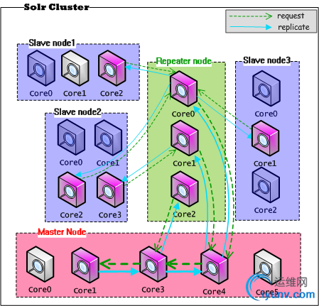

  3.关于solr主从复制之repeater模式
  在上述配置中有一个弊端:
  ·一主多从模式,主节点存在宕机的风险,那么从节点会群龙无首(solr暂时未提供主节点选举策略)
  ·从节点很多的情况下,会严重拉低主节点的性能(占有主节点服务器网络资源,占有磁盘I/O,提升CPU占有率等)
  solr这里提供了一套机制,就是repeater(中转器模式),简单来说将一定量的solr服务器配置成即是主节点又是从节点的模式:
  由图我们看到 从节点访问repeater(中转器)即可,因此从而减轻了主节点的压力,也一定程度上了解决单点故障。
  配置实例如下:
