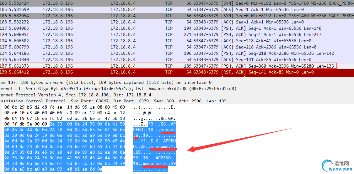

  再来看下请求
  这样很明显就能看出来是1个请求发送出来啦多个命令。那么我们不用createBatch()也是可以实现这样的效果的。

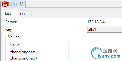

  执行结果为:true。数据库中结果如下,说明我们插入成功。
  即:如果key为:zlh:1的list集合在索引0初的value!=zhanglonghao的话,我们从链表右侧插入一条数据key为zlh:1value为zhanglonghao,成功。因为第一次操作为空库。0处确实不为张龙豪。

  结果为true,数据结果如下,增长一条值为zhanglonghao1的数据:
  原因分析:ListIndexEqual("zlh:1",0,"zhanglonghao")为真命题,执行下面的操作,提交事物。
