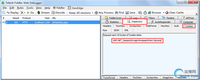

  Session:在计算机中,尤其是在网络应用中,称为“会话控制”。 每个用户(浏览器)首次与web服务器建立连接时,就会产生一个Session,同时服务器会分配一个SessionId给用户的浏览器。我们可以用Fiddler查看cookies中,会看到有一个ASP.Net_SessionId的cookie。大家都知道Http是无状态请求,但是ASP.Net中的Session仿佛又让Http请求变得有状态,其核心就在于这个叫ASP.Net_SessionId的cookie。大家可以想象一下,这个相当于数据库的Key,服务器那边再有个Session内容缓存表,是不是Session的内容就很容易得到了?当然Session不是那么简单,但Session原理不是本文介绍重点,所以请大家自行度娘。

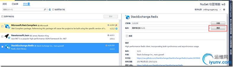

  !前方坑,请注意!
  如果你配置好Redis,并且做好上面这些配置,运行会出现以下问题,请更新RedisSessionProvider的依赖包StackExchange.Redis到最新。

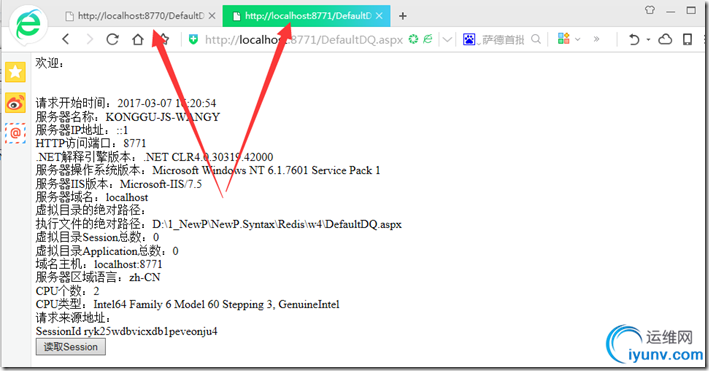

  运行RedisSessionProvider这个项目。同一个IIS下,同域名,不同IP,同一浏览器,不同端口一个是2459,一个是2490。
  【注意
  不同浏览器SessionId是不同的。必须保证SessionId,测试必须是同一个浏览器进程分出的不同子标签才可以,这样SessionId是共享的。

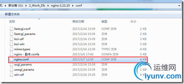

  2-1、【接口修改】
    listen   80; 改成  listen   1100; 因为一般都被80都被使用。
  2-2、【增加负载均衡】
