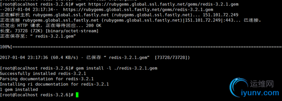

  2、安装ruby,必须2.0以上,2.0以上自带rubygems包管理器
  yum
install ruby
  3、gem命令安装redis包,增加redis-trib.rb调用redis的接口包
  gem
install redis
  4、用redis-trib.rb集群工具管理redis集群
