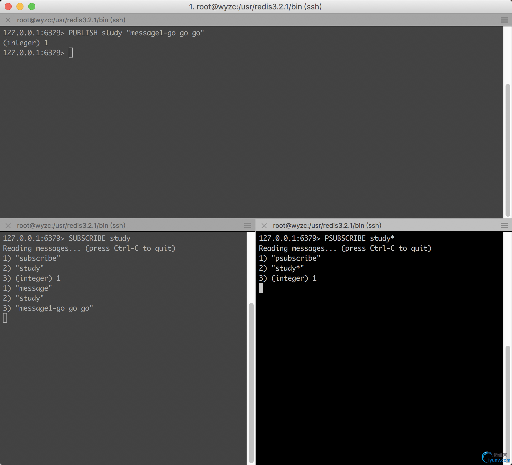

  另开启一个客户端,我使用的是品字形布局的最上面那个做为发布者,键入
  ​ PUBLISH study "message1-go go go"
  可以看到,当客户端1在study频道发布消息时,客户端2(已订阅study频道)可以接收到c1发布的消息,而客户端3由于没有订阅study频道,所以接收不到c1发送的消息。

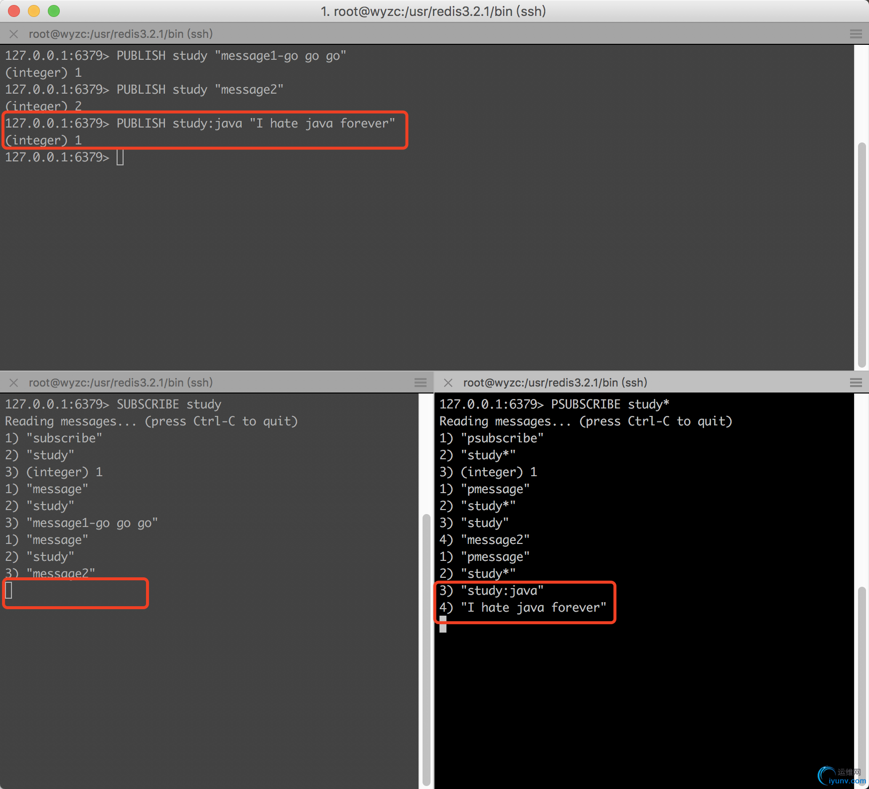

例3 - PSUBSCRIBE
  现在,跟着博主左手,右手一个慢动作。在c3中键入
  ​ PSUBSCRIBE study*
  OK,现在在c1中键入
  ​ PUBLISH study "message2"
  上结果图:
  c3采用的通配符的形式,也将study频道给订阅成功了。
  接下来,在c1中继续键入命令:
  ​ PUBLISH study:java "I hate java forever"
  可以看到,使用psubscribe不仅将study频道订阅了,而且将以study为首的频道也订阅了。

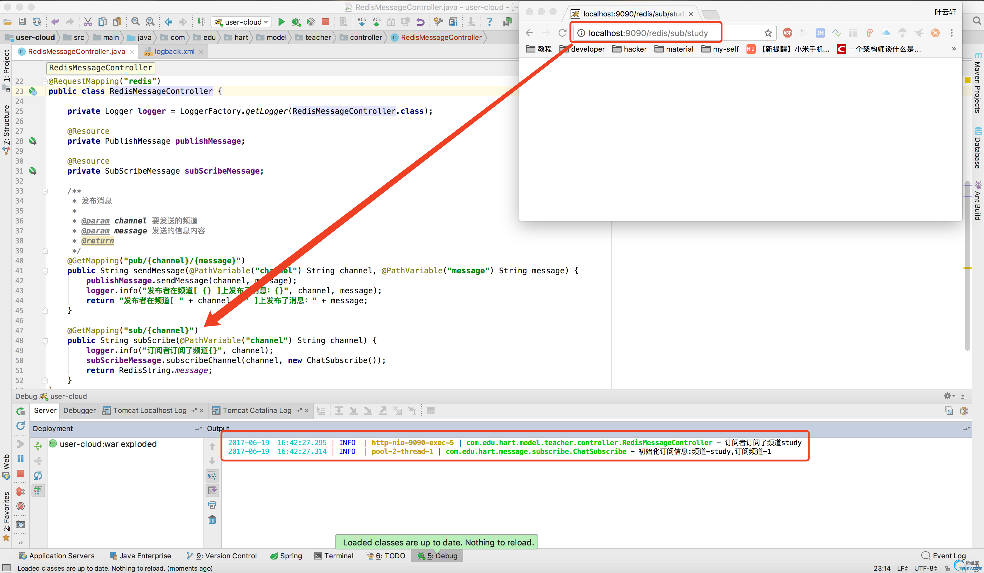

  ​ 首先,我们使用jedis先订阅一个名为:study的频道

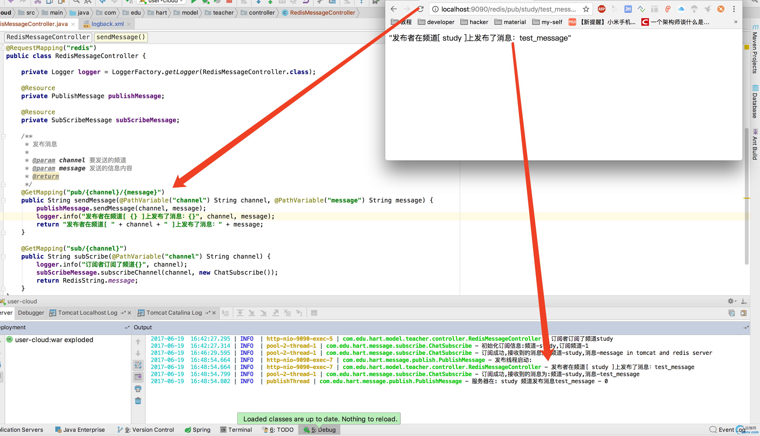

  然后我们先从命令行处进行消息发布:
  之后 ,我们使用jedis在项目中进行消息发布:
  我们可以进行正常的通信 ~噢耶~
