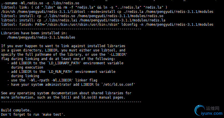

  若出现如下错误
  说明有可能是phpredis的版本有点低,可以去http://pecl.php.net/package/redis上面下载最新的试试
  若出现如下结果
  说明安装是正常的
  按照指示 执行 sudo make test
  sudo make install
