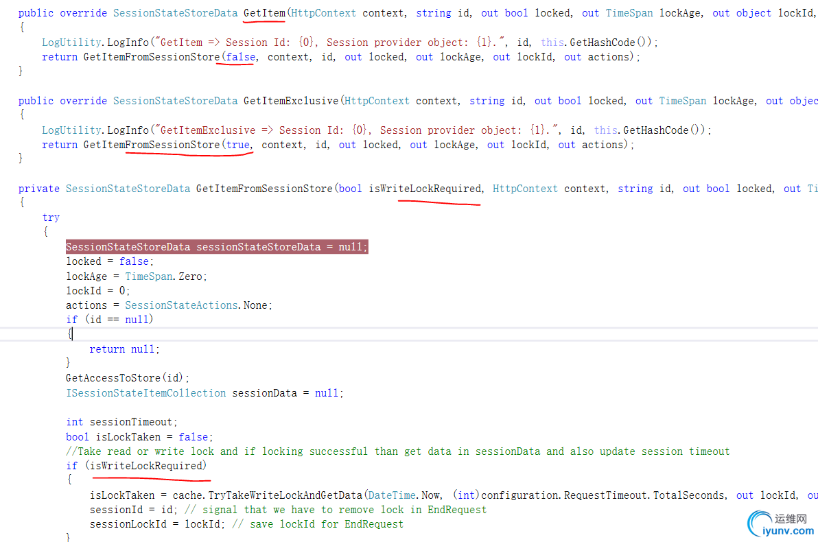

  最近在研究redis性能问题,无意发现redis 做sesssion保存比较慢:
  如图 查询redis慢的语句:
  通过这里的 code 我在RedisSessionStateProvider里面找到源码:
  查找该引用的地方是TryTakeWriteLockAndGetData方法,而调用TryTakeWriteLockAndGetData的方法是:
  也就是说GetItem 不会执行该LUB脚本,GetItemExclusive会执行该脚本,可是SessionStateModule的code如下:
  我在实际调试的过程中发现每次_rqReadonly都是false,也就是说这里的LUA脚本每次都会执行。具体大家可以参考: Asp.net Session认识加强-Session究竟是如何存储你知道吗?
