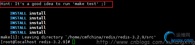

  通过make命令进行安装Redis(需要root权限)
$ cd /home/cmfchina/redis/redis-3.2.9  $ make && make install  //make 这里如果不指定PREFIX,默认将安装在/usr/local/bin下,保持默认就好
  如果没有root权限是无法安装的,如图所示
  我们获取root权限之后再进行安装,看到如下信息,说明Redis安装成功了,也可以到/usr/local/bin目录下看看

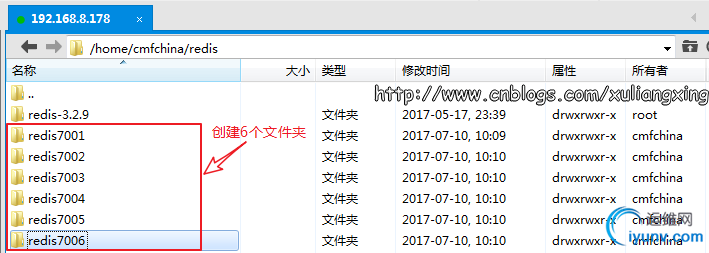

  之前讲到是我们需要6个节点的Redis作为集群,所以我们需要创建6个文件夹,分别存放6个节点的配置信息,6个节点需要对应6个端口号,比如7001~7006,这个端口号我们自行定义,我们通过xftp5可视化创建一下。
  第一步、我们也可以通过命令mkdir批量创建,,命令可能会更快点。

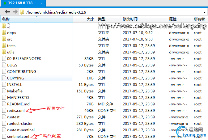

  下面重点来了,需要6个节点,所有我们需要配置各自的redis.conf配置文件。到我们Redis的安装目录usr/local/bin,将redis-cli、redis-server、redis.conf(没有conf文件,可以从压缩包里拷个出来,或者自己直接新建一个空的conf文件,后面再配置相关信息),分别复制到刚刚创建的6个文件夹当中。
  第二步、接下来,我们需要配置redis.conf文件,如果你是从压缩包拷贝出来,你会发现特别多的备注,这些是都是官网的备注讲解,你可以全部删除,只配置你想配置的信息就行。我们主要配置相对应的端口信息和集群配置信息
  还有很多redis.conf配置信息,实际场景我们再自行配置,关于配置redis.conf的相关信息,可以参考笔者另一篇文件《Redis.conf及其Sentinel.conf配置项详细说明》。我们分别配置相对应的6个redis.conf信息。

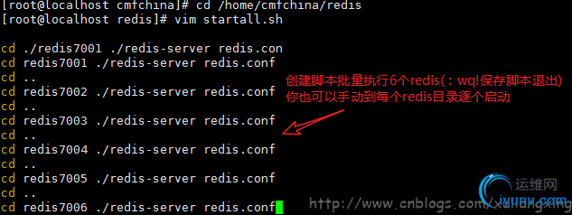

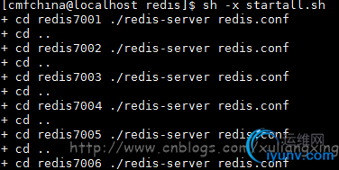

  分别将这6个redis服务启动起来(命令redis-server redis.conf),一个一个去启动有点复杂,在redis目录创建一个sh脚本来启动6个实例
$cd /home/cmfchina/redis
$vim startall.sh 就会打开vim编辑器,创建一个空的文本
  :wq!保存脚本,创建成功:
  执行./startall.sh 提示permission denied说明权限不足,执行命令chmod 777 startall.sh修改权限获取root用户执行脚本
$ chmod 777 startall.sh 分配权限  $ sh -x startall.sh 执行脚本
  =======补充说明 :2017-12-14 =========
  有网友跟博主反应,上面这个批量脚本不能执行,是博主漏加了命令:kill -2
  因为:每次执行一个redis启动,都会停留在redis的启动界面(上文说到的单机启动redis的那个界面),所以我们需要模拟退出当前界面,执行下一条命令
  Kill -2 :功能类似于Ctrl + C 是程序在结束之前,能够保存相关数据,然后再退出。
  将上文的脚本改造下就行;如图所示
  Ps:如果出现路径找不到的问题,将上文的路径全部换成绝对路径
  再执行./startall.sh,  然后通过命令netstat -tnulp | grep redis和ps  aux | grep redis查看redis运行情况,可以看到端口7001、7002、7003、7004、7005、7006的redis都起来了。噢耶~~~~

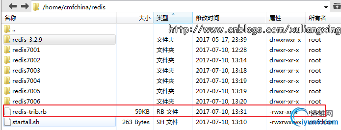

  第三步、实际上,Redis集群的操作在后文你可以看到是通过Ruby脚本来完成的,因此我们需要安装Ruby相关的RPM包,以及Redis和Ruby的接口包。我们要用到之前安装的Ruby。我们到之前解压的文件redis-3.2.9/src目录下找到文件为:redis-trib.rb,如图所示
  将该文件拷贝到与6个文件夹的同级目录下
  在redis目录下执行命令:
$ ./redis-trib.rb  create --replicas  1  127.0.0.1:7001  127.0.0.1:7002  127.0.0.1:7003  127.0.0.1:7004  127.0.0.1:7005  127.0.0.1:7006

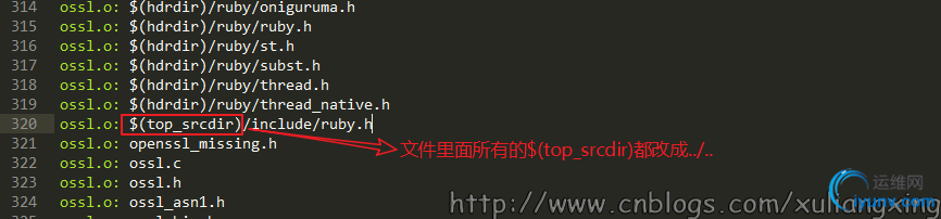

  我们又要到到Ruby解压的源码[/home/cmfchina/ruby-2.4.1]目录下的ext/openssl 目录,如图所示
  安装和zlib一样的方式安装openssl
$ cd /home/cmfchina/ruby-2.4.1/ext/openssl
备注:/home/cmfchina/ruby/ruby-2.4.1这个目录是ruby安装包后解压的目录,就是前面提到的ruby离线安装
$ruby extconf.rb  --with-openssl-include=/usr/local/openssl/include/ --with-openssl-lib=/usr/local/openssl/lib //会生成一个Makefile文件
备注:/usr/local/openssl是我的openssl安装目录
  但是我们make的时候,又出现了和zlib类似的错误
make: *** No rule to make target `/include/ruby.h', needed by `ossl.o'.  Stop
  还是按照刚刚zlib操作一样,打开Makefile文件,将$(top_srcdir)全部改成../..
  修改后保存,再执行make && make install,这一次安装成功了~~

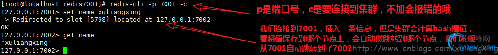

  我们来测试一下Redis集群,通过连接任一redis端口,添加数据
[iyunv@localhost redis7001]# redis-cli -p 7001 -c
[iyunv@localhost redis7001]# redis-cli -c -h 127.0.0.1 -p 7001 shutdown //关闭集群,如果没有-h参数,默认连接127.0.0.1,如果没有-p参数,默认连接6370端口(所有如果用默认的,就没有-h -p)
  说明:-h+host –p+端口号 –c 是要连接集群,注意坑,不加会报错的
  可以看到连接的是7001的节点,set name的时候计算了存在哪个hash槽上,会跳转到那个槽对应的节点
