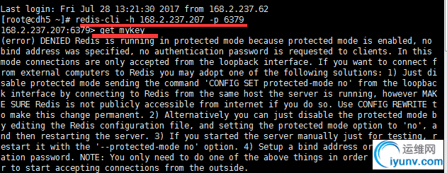

我用了第二种。将配置文件里的protected mode改为了no,原本是yes。
  2017.7.27 又遇到了这个错误,之前明明将protected-mode改为了no,就ok的。
  原因是:之前redis的服务端和客户端都是在本机上,现在客户端在其他机器上,访问redis就出错了。
  因此采取了第4种。设置redis的密码。
  操作过程:
  (1)开启168.2.237.207上的redis
  (2)在88环境上连接168.2.237.207上的redis,出错
  (3)在168.2.237.207上开一个redis的客户端,连接本机的redis,并且设置密码。
  (4)回到88环境,重新连接redis,报错提示:NOAUTH Authentication required。
  (5)输入密码,连接成功。
  但这里有一个问题:一旦redis服务器重启,又报这个DENIED Redis is running in protected mode的错误了。每次重启后都要重新设置密码才能在别的机器上成功连接。
