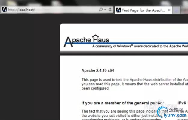

下图显示的是该服务成功显示的状态:
打开浏览器,输入访问
http://localhost ;若出现如下图所示界面,则Apache服务器的基本配置完毕,此时apache服务器已经可以运行,更具体的配置,需要使用者自行去参悟了。
