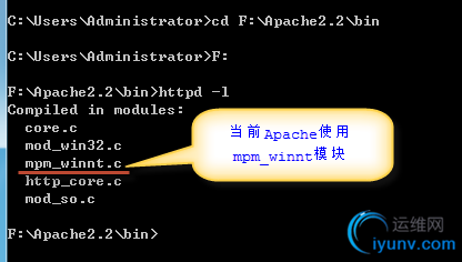

  此外,如果我们想要知道某个Apache内部使用的是何种MPM模块,我们可以以命令行的方式进入Apache安装目录\bin,然后键入命令httpd -l,即可查看到当前Apache内部使用的何种MPM模块。
DSC0000.png 使用httpd -l命令查看编译模块
