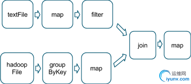

这里还有一个更加复杂的 transfromation 图,包含一个有多路依赖的 join transformation

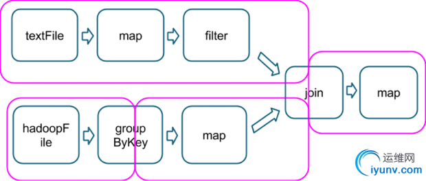

粉红色的框框展示了运行时使用的 stage 图。
运行到每个 stage 的边界时,数据在父 stage 中按照 task 写到磁盘上,而在子 stage 中通过网络按照 task 去读取数据。这些操作会导致很重的网络以及磁盘的I/O,所以 stage 的边界是非常占资源的,在编写 Spark 程序的时候需要尽量避免的。父 stagepartition 个数与子 stagepartition 个数可能不同,所以那些产生 stage 边界的 transformation 常常需要接受一个 numPartition 的参数来觉得子 stage 中的数据将被切分为多少个 partition

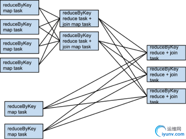

因为没有 partitioner 传递给 reduceByKey,所以系统使用默认的 partitioner,所以 rdd1 和 rdd2 都会使用 hash 进行分 partition。代码中的两个 reduceByKey 会发生两次 shuffle 。如果 RDD 包含相同个数的 partitionjoin 的时候将不会发生额外的 shuffle。因为这里的 RDD 使用相同的 hash 方式进行 partition,所以全部 RDD 中同一个 partition 中的 key的集合都是相同的。因此,rdd3中一个 partiton 的输出只依赖rdd2和rdd1的同一个对应的 partition,所以第三次shuffle 是不必要的。
举个例子说,当 someRdd 有4个 partitionsomeOtherRdd 有两个 partition,两个 reduceByKey 都使用3个partiton,所有的 task 会按照如下的方式执行:

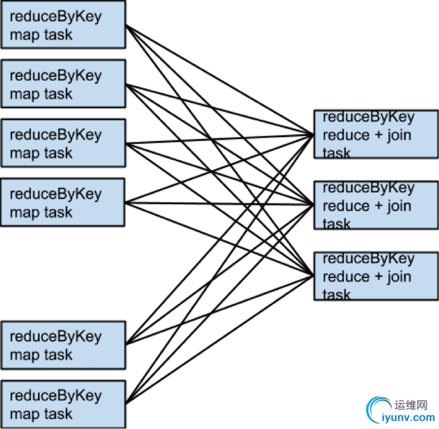

如果 rdd1 和 rdd2 在 reduceByKey 时使用不同的 partitioner 或者使用相同的 partitioner 但是 partition 的个数不同的情况,那么只有一个 RDD (partiton 数更少的那个)需要重新 shuffle
相同的 tansformation,相同的输入,不同的 partition 个数:

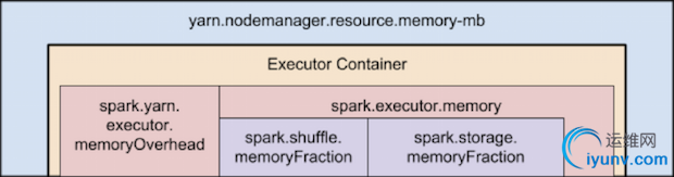

  • --executor-memory/spark.executor.memory 控制 executor 的堆的大小,但是 JVM 本身也会占用一定的堆空间,比如内部的 String 或者直接 byte buffer,executor memory 的 spark.yarn.executor.memoryOverhead 属性决定向 YARN 请求的每个 executor 的内存大小,默认值为max(384, 0.7 * spark.executor.memory);
  • YARN 可能会比请求的内存高一点,YARN 的 yarn.scheduler.minimum-allocation-mb 和 yarn.scheduler.increment-allocation-mb 属性控制请求的最小值和增加量。
下面展示的是 Spark on YARN 内存结构:
