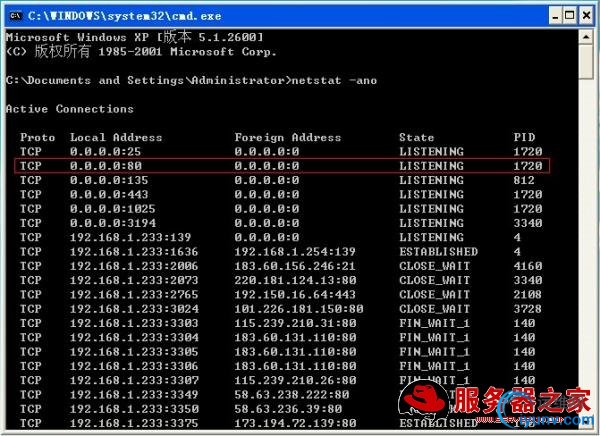

  1.配置Apache服务器的时候容易出现端口被占用的情况,
  检测80端口被占用的办法:开始-运行-输入cmd(回车)-打开命令提示符输入——netstat -ano,就可以查看本机端口开放情况与对应的程序
  。如下图: DSC0000.jpg
  可以看出80端口被pid1720的进程占用,现在,只要知道PID为1720的进程就可以释放80端口了。打开任务管理器
  默认的任务管理器是没有PID这一项的,只需要将查看-选项列(s)中的PID勾选就可以了。
  图中,可以看出PID:1720对应的进程为inetinfo.exe。(稍后解释inetinfo.exe进程)如果你现在直接结束掉这个进程,无论如何inetinfo.exe都会自动重新运行,只是这个时候的PID就改变了。所以这样不能完全的释放80端口。
  最后操作:停止 IIS“默认网站。其实罪魁祸首是IIS,因为我之前有做网站,需要安装IIS,并且创建了一个站点,在控制面板-管理工具-internet 信息服务-网站下面可以看到这个站点,只需要把这个站点停止掉就可以了,然后你再到开始-运行-输入cmd(回车)-打开命令提示符——netstat -ano,可以看到已经没有80端口,这个时候在安装软件,就一切顺利了。
  注:进程PID是可以变化的,就是说不同时间运行同一个程序,它的PID号就不同。不同计算机同一个进程的PID号多数情况也是不同的。因此,在结束inetinfo.exe之前的PID是一个三位数,重新启动后,它的PID可能为四位数了。这点不影响问题的解决,我只是好奇,便拿出来说罢了。
