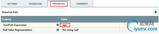

  ③SplitJson:拆分json,勾选failure、original
  JsonPath Expression:选择json中需要拆分的字段名称,该字段名称中的value为json格式的多条数据,组件会将value中的多条数据拆分成数量相等的数据流,并舍弃拆分字段名称value值之外的所有数据。
  Before:{"name": "lkd", "age": [{"max": "99"},{"min": "3"}],"testdata": "lkd"}
  Last:{“max”:”99”}
  {“min”:”3”}
  将age中的两条数据拆分出来了
