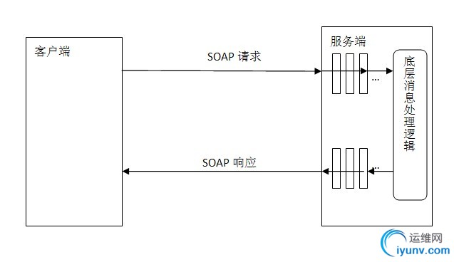

  CXF的拦截器是CXF功能最主要的扩展点。通过自定义的Interceptor,可以改动请求和响应的一些消息处理,其中最基本的原理还是一个动态代理。
  Interceptor是CXF架构中一个很有特色的模式。你可以在不对核心模块执行修改的情况下,动态添加很多功能。这对于CXF这个以处理消息为中心的服务框架来说是非常有用的,CXF通过在Interceptor中对消息执行特殊处理,实现了很多主要 功能模块,例如:日志记录,Soap消息处理,消息的压缩处理。
  如果你想对CXF执行 扩展,建议你先从interceptor开始。

  下面看看CFX Interceptor在整个请求响应的处理流程 中所处的位置。
  二、CFX Interceptor的核心API
