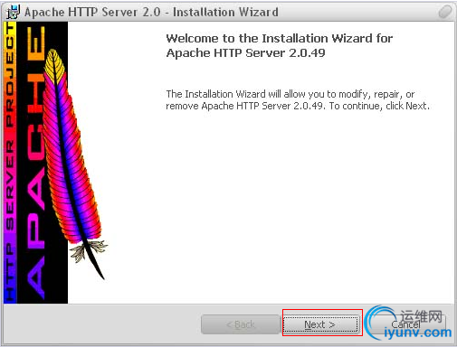

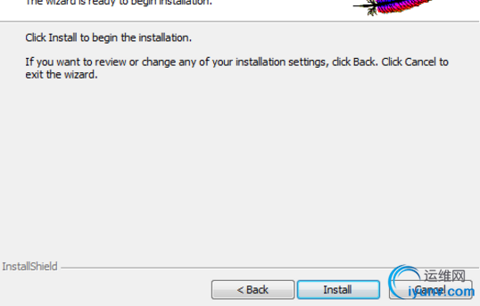

  打开 DSC0001.png   安装如下:
  第一步
  第二步
  第三步

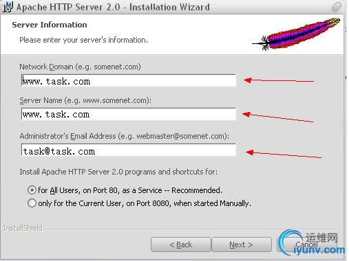

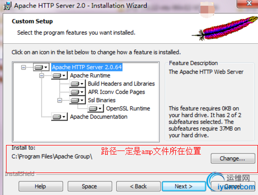

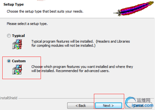

  第四步
  第六步

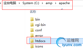

  apache安装后的默认主页的位置如下:

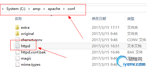

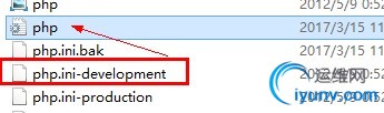

  改php.ini文件,把php.ini-development文件改为php.ini,显示出来如箭头所示,php环境的修改都是在php.ini文件中显示的

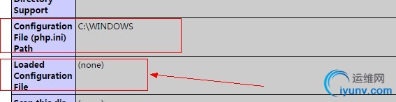

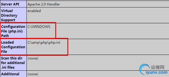

  但是仅仅修改php.ini文件是不够的,当你输入以下程序显示出来如下

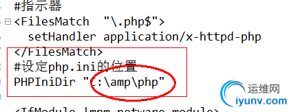

  loaded configuration file 显示的是none,这句话意思,你在apache中并没有指向php.ini文件,所以要在apache的httpd中写入如下内容,圆圈内容为路径:
  再键入:
  你会发现:

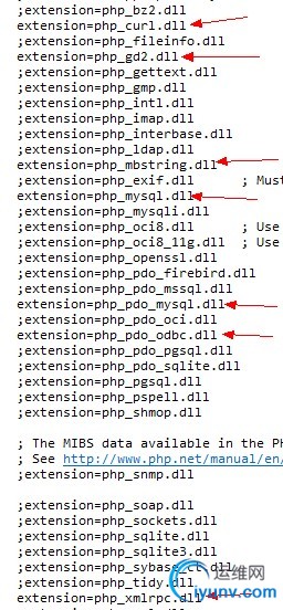

  这时候添加函数及方法

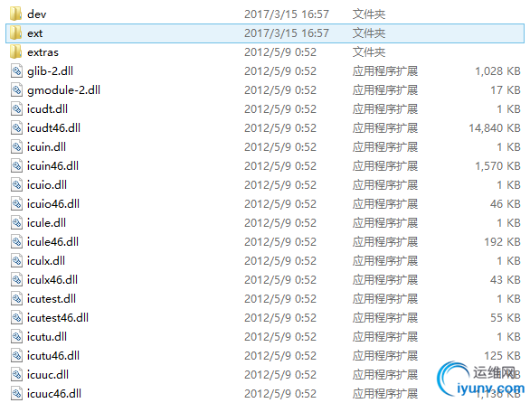

  只需把箭头所指程序前面的分号去掉,箭头所指程序其实是服务,这些服务实际上是在一个文件夹里面,你将注释去掉时不够的,还需要一步那就是在php.ini文件中修改如下内容:
  ext文件夹就是放php服务程序的文件夹,这个是在php文件夹里面的。
