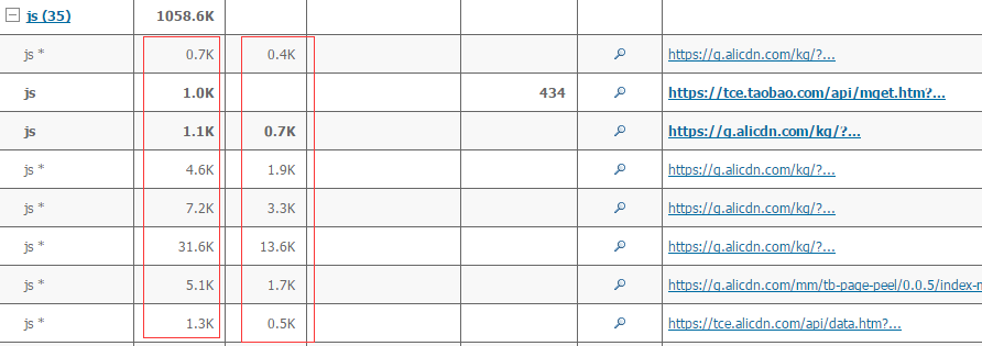

  例如下面几个淘宝首页的js的压缩情况(第一列是压缩前的数据,第二列是压缩后的数据),压缩的标准是在1KB以下的js文件不会进行压缩,大于等于1KB的js文件就会进行压缩(小文件可能越压缩越大,还耗费服务端的cpu):

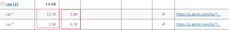

  css的压缩情况如下所示(压缩比大约为70%,节省了70%的流量):

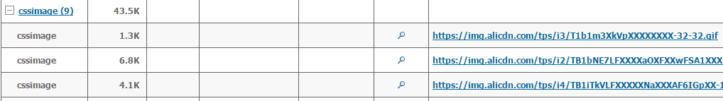

  在淘宝首页中,css image和image均没有进行压缩:

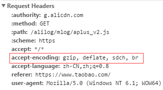

  在客户端请求的时候,就会发送客户端是否能够接受压缩的格式,也就是accept-encoding表示能够接受的压缩格式,在chorme浏览器中,一般能接受的压缩格式为gzip和deflate格式:

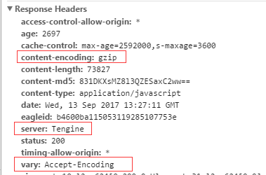

  在服务端响应的时候,会发送给客户端,这是否是压缩的文件,头部信息主要为content-encoding,这里的压缩方式为gzip压缩,而且会有一个变化的首部vary,在其中为accept-encoding,表示接受的编码格式,如下所示:

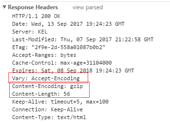

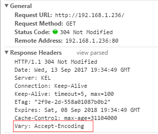

  在第二次请求的时候,如果启用了缓存,那么就不会显示content-encoding和内容长度了,如下:

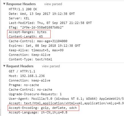

  在没有启用压缩的时候,查看页面情况如下所示:
  浏览器在默认情况下请求报文会发送是否支持压缩,在这里就是支持的,并且列出了支持的压缩格式,在响应报文中没有进行压缩。
