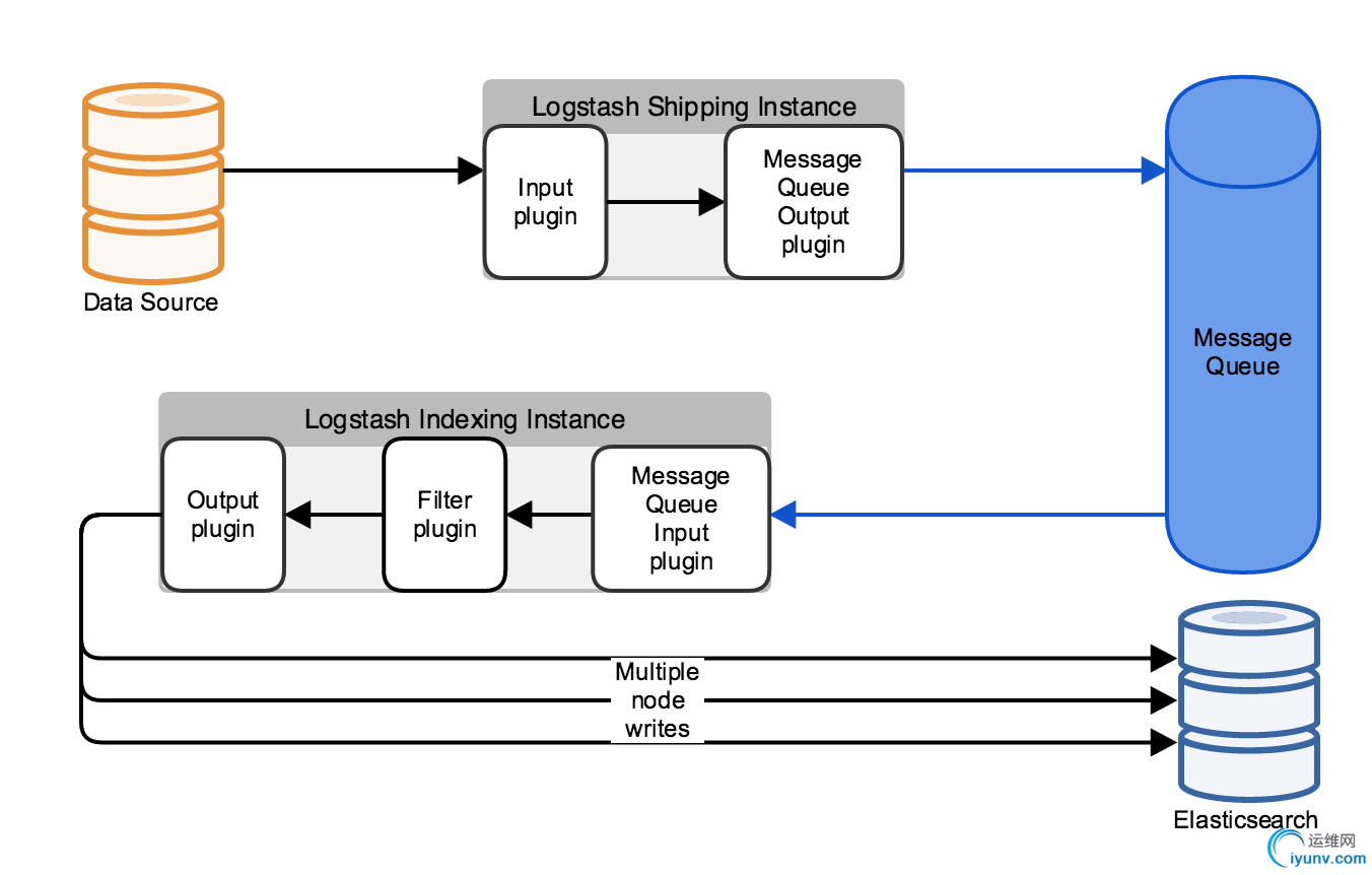

  logstash--> redis --> logstash --> es这套架构在讲究松耦合关系里面是最简单的,
  架构图如下:
  解释下这个架构图的流程
  • 首先前端logstash读取apache的日志(input读取)。然后放到redis的db里面(output存入)。存储形式为列表形式存放
  • 后端logstash从redis读取日志内容(input读取),从前端logstash指定的库里面读取指定的key。读取之后filter(filter-grok)过滤。然后传送到es上(output推送)。
  • es接受日志,处理。
