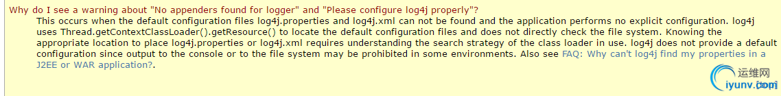

  根据错误提示中的链接到Apache官网找日志信息,然鹅(ಥ_ಥ)全是英文 后悔之前没好好学英语 不行 硬着头皮也得把他弄懂了
  其实也还蛮简单的 大致上就是说log4j的配置文件没有找到并且应用程序执行的时候没有显示配置,而log4j呢,是依靠Thread.getContextClassLoader().getResource() 这两个类去定位文件的默认信息而不是直接去查他的文件系统,而你要将log4j放在合适的位置就需要知道类装入器(class loader大致是这么个理)的搜索策略,log4j没有提供一个默认的配置不管是输入到控制台还是到文件系统中,不过也可能在某些环境中被禁止。哔哔了半天,就是和文章开头我言简意赅的解释一样

  简单的说就是 log4j的类和属性文件不在同一个类加载器的范围。
  不简单的说==就是 J2EE或servlet容器利用java的类加载系统,Sun改变了方法与java 2的发布方式,在java类装载器2,被安排在一个分层的parent-child关系,当一个子类的类加载器需要找到一个类或资源,它首先代表父类的要求。
  log4j只使用默认的类加载类forname()机制 结论就是:所以,如果你有问题,尝试自己加载类或资源
