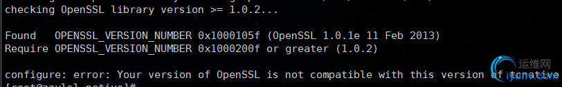

  如果执行./configure的时候出现下面的错误:
  这种错误说明native需要openssl版本大于1.0.2 而目前系统版本是1.0.1e,所以需要更新版本,而yum源最新的openssl也就到1.0.1e版本,所以现在必须手动去openssl官网下载安装包进行编译安装,编译时编译到自定义目录和系统的openssl并存而且互不干扰,因为系统的openssl可能被一些软件所使用,这样一般安装在/usr/local/下便于管理

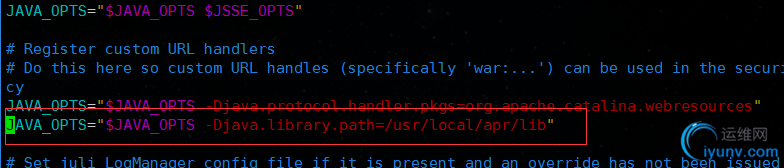

  方法1:配置tomcat安装目录下:bin/catalina.sh文件引入apr,推荐这种方式:
  如图所示在原有变量JAVA_OPTS后面追加对应的配置即可,添加一行新的就可以:JAVA_OPTS="$JAVA_OPTS -Djava.library.path=/usr/local/apr/lib"

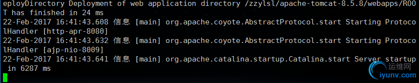

  以上两种方法都是可以的,配置完成之后,重启一下tomcat,然后查看日志logs/catalina.out可以看到http已经以apr模式启动了
