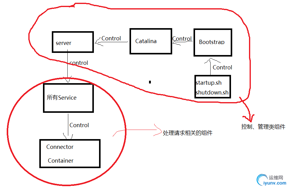

  上面的图片说的是大多tomcat的核心组件,他们主要负责处理客户端请求并返回结果,姑且称他们为工作组件;另外,还有一些组件,他们主要负责管理这些工作组件的创建、销毁等管理工作,姑且称他们为控制组件,这些组件在tomcat里面主要有以下三个:前面提到的代表容器本身的server,server控制了所有工作组件的启动、停止工作;的Catalina以及Catalina的一个适配器Bootstrap,Catalina 主要是用来启动tomcat 的server,它是tomcat的总开关,而Bootstrap又控制着Catalina,即用户点击startup的启动程序时,实际上是调用Bootstrap来启动tomcat的,至于控制类组件中为什么要这么蛋疼硬是分出这么多类(接口)来,后面会说到。
  总的来说,tomcat 中组件他们之间的控制关系(注意,下图说是控制关系,不是调用关系或者继承关系)大概如下,总的来说有这样一种关系,底层的组件的开关由上一层控制。
  大概了解了tomcat的组织结构之后,下面总结下tomcat的启动/初始化(销毁)机制即tomcat 管理组件生命周期的主要方法。

  OK,具体各个状态的含义我就不累赘了,这张图说明了一切。启动的机制上面我们已经很详细地讨论过了,下面就以stop tomcat这个过程为例,研究下tomcat 如何通过Lifecycle这个接口,控制组件的生命周期。查看源码可以发现,我们提到的核心组件,包括Connectors 和Container 等组件,它都有有实现或者继承(Container是个接口,它继承了LifeCycle 这个接口)LifeCycle 这个接口,当我们从最外层即Bootstrap 停止容器工作的时候,组件之间会依次调用它所管理的组件(例如,Bootstrap 管理着Catalina ,Server 管理着Service)LifeCycle接口的stop 方法,和启动的过程非常类似,当然,实际的关闭过程是非常复杂的,Connectors 要关闭连接,要销毁线程,Container 要销毁业务类以及涉及到的线程等等,所以我们在实际开发中会发现,如果我们强制stop tomcat (例如在eclipse等IDE中直接点击停止或者直接强退eclipse),那么tomcat 的内部资源时不能有效释放的,很多时候IDE出现所谓的Pemgen space 错误或者oracle中常见的锁库现象便有可能是没有正常释放资源造成的(反正我就试过很多次由于强退tomcat 导致oracle 的锁库的现象)。
  废话说了那么多,这里简单总结下tomcat 管理组件生命周期的方法:各个组件都会实现LifeCycle这个接口,而组件之间便是通过这个接口进行组件的生命周期控制的,最顶层的控制类是Bootstrap ,由上而下控制所有组件的停止与开启。
  好了,到这里,我们可以讨论下一开始那个问题了:为什么tomcat 要把Bootstrap 、Catalina 以及Server 这三个控制类独立出来呢?其实,很多时候,我们都会觉得开源框架的组件或者接口划分有点莫名其妙:为什么要多出这部分组件处理?这个接口有什么用?其实造成这些错觉的原因是,我们很多时候都没有考虑扩展性等问题,我们看问题的角度和境界也没有框架作者那么高,就上面这个例子,个人觉得(不一定对啊,欢迎指正交流)大概是这个原因吧:Tomcat 的启动方式应该允许有很多个(只是平常我们接触的可能就那么一种),Bootstrap 是一个适配器,对用户来说,tomcat 启动过程是透明的,我只需要调用Bootstrap 即可,如果Bootstrap 和Catalina 合在一起,那不同的启动方式,肯定要对应不同的Catalina ,而这些启动方式用户无须知道,所以就抽象出Bootstrap 这个适配器进行调用不同的启动方式了;至于Server 和 Catalina 为什么要分开不能合在一起呢?我理解是,其实这也很好理解了,不同的启动方式,启动都是同一个Server ,所以要分开。
  当然,其实理解开源框架的那些抽象类、接口,我们最后一面向对象的思维理解,比方说上面的tomcat 类组织结构中,如果把tomcat 比作一个电器,Bootstrap 是一个总开关,Catalina 是开关到电器之间的控制电路,Server代表这个电器,那么我们就知道为什么不能将三者合在一起了:分开更符合现实人的思维,更符合面向对象的思维,因为,开关,开关和电器之间的电路以及电器本身,三者是完全不同的对象。
