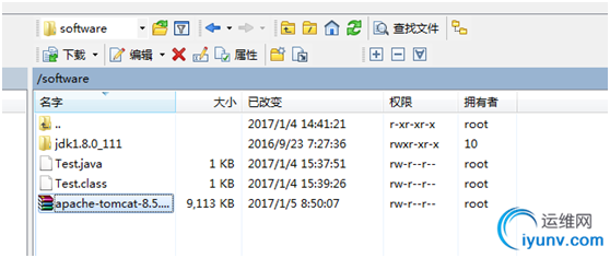

  2、把下载好的tomcat上传到Linux虚拟机下
  3、去到tomcat所在的目录下解压压缩包

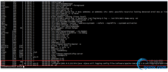

  查看所有进程看tomcat是否启动了
  输入命令:ps -ef
  进程太多了,查看不方便的话,我们可以创建一个文本文件保存所有进程
  输入命令: ps -ef >/software/ps.txt
  筛选我们想要的进程,例如:我想筛选出带java的进程
  输入命令:ps -ef | grep java

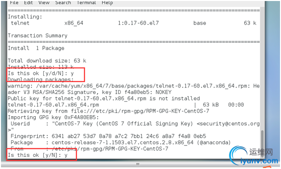

  5、服务器检查tomcat通不通时,我们需要安装一个Telnet
  输入命令:yum install telnet
  要确保你的网络通
  输入y同意安装
  安装完成

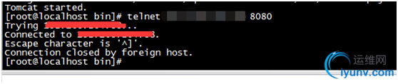

  在Linux虚拟机下测试tomcat通不通,首先要把tomcat启动先
  输入命令:telnet IP地址 8080
  下面是tomcat测试通的情况
  Tomcat测试不通的情况是这样的

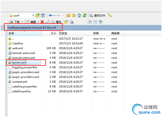

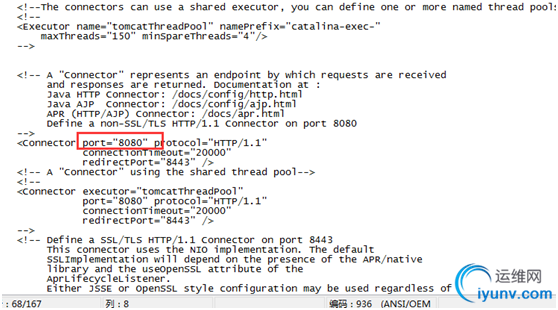

  如何查看自己的端口
  打开server文件查看

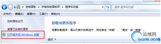

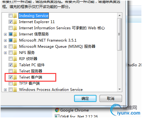

  6、 客户端检查tomcat通不通,也要安装一个Telnet的客户端

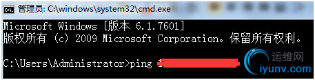

  在window系统下调试下IP地址通不通
  输入命令:ping IP地址

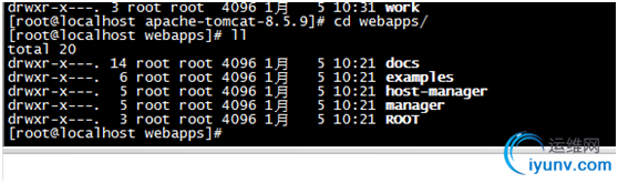

  Tomcat的默认目录是webapps
  我们进去看一下
  里面有五个文件
  我们把除开ROOT的其他没必要的文件删了,ROOT文件是tomcat默认的项目文件。

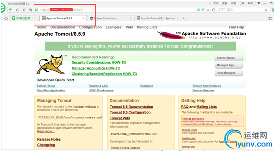

  我们在window系统用页面访问,它会默认跳到ROOT项目,这个项目的首页就是apache的网站

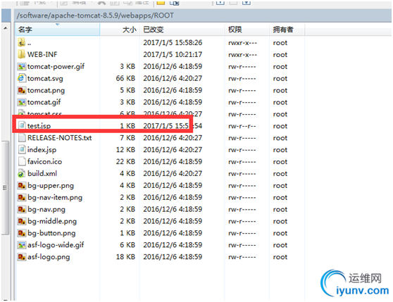

  接着把我们刚刚写好的JSP页面上传到ROOT文件里面
  我们用网页打开test.jsp

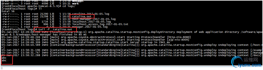

  我们看下控制台输出没
  查看tomcat控制台,跟踪日志文件
  首先要去到tomcat文件下的logs文件下
  输入命令:tail -f  catalina.out
  8、总结
  可以看到我们后台输出了abc
  这样我们就在Linux虚拟机下配置好我们的tomcat了
