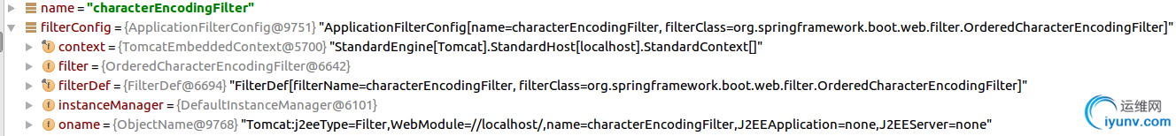

  name:characterEncodingFilter,filter:OrderedCharacterEncodingFilter,它的配置中这里设定了过滤器转发模式有FORWARD、INCLUDE、REQUEST、ASYNC,拦截路径:"/*";然后是hiddenHttpMethodFilter和OrderedHiddenHttpMethodFilter,httpPutFormContentFilter和OrderedHttpPutFormContentFilter,requestContextFilter和OrderedRequestContextFilter,cipherFilter和CipherFilter(我这自定义的)。ServletRegistrationBean的:dispatcherServlet和DispatcherServlet,asyncSupported是true,url映射是‘/’,设置StandardWrapper的loadOnStartup、 multipartConfigElement。
