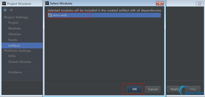

  1、通过如下方式在Artifacts下添加我们的项目。
  2、选中我们的项目。

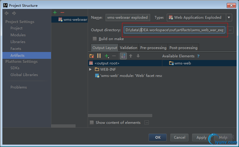

  3、修改项目的默认输出位置,可根据需要修改。

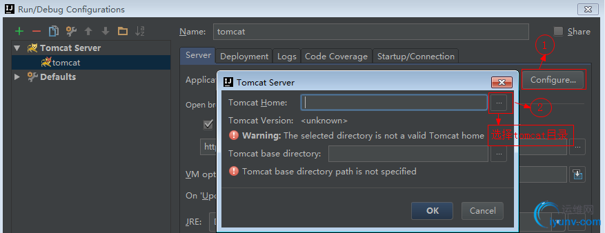

  2、创建一个tomcat
  3、选择要使用的tomcat。
  4、将我们配置好的项目加入到tomcat中。
