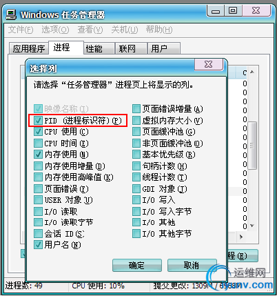

   解决方法:  方法1:杀掉占用端口的软件。 打开任务管理器,找到java虚拟机相关的进程javaw.exe,将它结束掉。如果问题没有解决,往下看。  如果没有这个进程,那可能是其他软件占用了端口。  在开始菜单->运行->cmd->输入 netstat -ano 命令,可以查看哪个进程占用了8080和8009端口,找到占用端口软件的PID,然后在任务管理器找到对应PID的软件,关闭结束该进程即可。如果任务管理器中没有显示PID列,需要设置,查看---》选择列---》勾选“PID(进程标识符)”。
