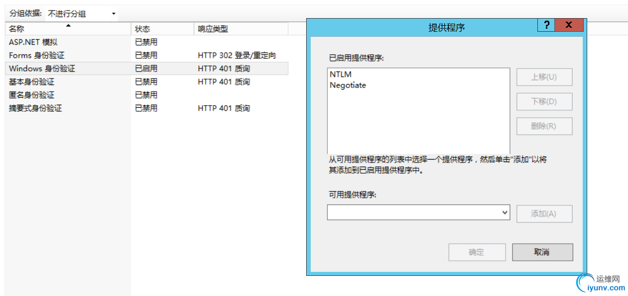

  在经过艰难,痛苦和绝望之后,我现在是和iss authentication设置有关,由于没有客户那边的环境,我这边的环
  境也是自己搭建的,找了好多最后终于找到一篇文章,按照上面说法需要把NTLM放在第一位,具体的原理也不
  是太清楚。当时环境是自己搭建的,所以也不是很懂,但是在把NTLM放在第一位后,加上第一种的验证方式,
  终于可以用ip的方式来调用方法。
