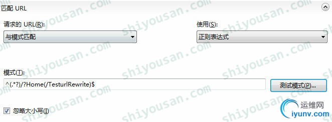

1、匹配URL(rule patterns):

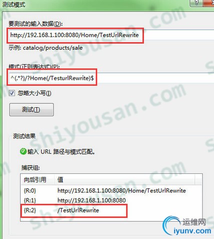

  上图中我们设置模式的正则表达式为^(.*?)/?Home(/TesturlRewrite)$,我们点击打开测试模式,输入要测试匹配的URL地址:http://192.168.1.100:8080/Home/TestUrlRewrite,如下图所示:
  由上图可知,我们成功匹配了测试的URL,根据匹配模式的正则,我们一共可以捕获到3组内容,其中{R:0}上面有说过表示的是全部的内容,{R:1}捕获到的是http://192.168.1.100:8080,{R:2}捕获到的反向引用是/TestUrlRewrite

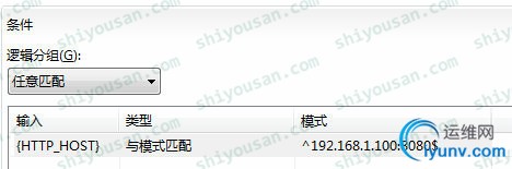

2、规则条件(Rule conditions):
  这里我们添加了一个条件过滤,只匹配192.168.1.100:8080这个HTTP_HOST主机。在测试的时候只捕获到一个反向引用组,即{C:0}:
